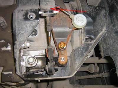

#156 Сообщение Расен » 25 апр 2017, 22:28
[img][/img]
Привет,Фьюжеводы пожалуйста, подскажите как разблокировать вот эти зажимы на тросе котор на кронштейне? Куда крутить? Как крутить?Давить? Куда давить? У меня тросы как на фото, ни каких красных клипс нет. Не могу понять как их разблокировать...

#157 Сообщение Мослач » 26 апр 2017, 06:41
Сначала отсоединить нижние концы тросов. Зажимы будут тяжело крутиться, полей их для начала ВД-40 или любой другой аналогичный. крути нижнию часть против часовой, пробуй врезные стороны. Снимаются против часовой. Если не путаю.Если давно и не разу не снимались, как видно на фото, немного придётся понервничать.
