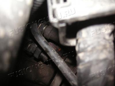

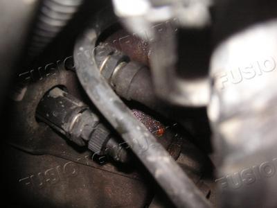

Ну вот, пофоткала свою проблему. Правда я все равно ничего не поняла. вижу только потеки красные
Сообщения: 11345
Re: Подскажите, что за зверь - "механизм выжима сцепления"?
#30 Сообщение timoha-07 » 31 мар 2013, 06:03
Татьяна, картер сцепления и ТСМ это разные железяки. Следы антифриза на картере, ровно как и затекание оного в картер не скажется на работе сцепления. (не видать нам ролика аналогичного ФоВагенскому , на Фьюже., с вашим участием. :) )

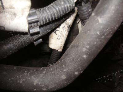

На третьем снимке виден на первом плане толстый шланг. По нему антифриз идет? Я так поняла что из него капает.
vab
Сообщения: 400
Откуда: Ульяновск
#33 Сообщение vab » 31 мар 2013, 11:43
Да, по нему. Попробуйте белой салфеткой его с обратной стороны протереть. Если течет с него - будут следы на салфетке.
Tasmo
Сообщения: 53
Зарегистрирован: 27 янв 2013, 16:14
Полное имя: Татьяна
Откуда: Санкт-Петербург, север
#34 Сообщение Tasmo » 31 мар 2013, 12:21
Да, есть. В СТО как раз и сказали, что с него течет, "в том числе, на механизм выжима сцеплением". Шланг меняем, идет из Москвы (почему то у нас его нет). А я, собственно, пытаюсь узнать, где этот "механизм выжима сцеплением"? который антифриз заливает и который безумно дорого стоит? Потому совместить название детали (механизма) с его внешним видом и расположением в МО не могу... :o

Вот ваша же фотка
2 штуцера (со шлангом) и без - как раз и есть выжимной. (точнее его концы)
