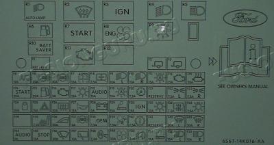

Так он и состоит из двух половин, водительской и пассажирской. На это дело два предохранителя выделены.alex_alon писал(а):может обогрев стекла все-таки частями запитывается чтобы хоть водительскую сторону восстановить.
- Сообщения: 13662
Re: Проблемы в работе обогрева лобового стекла
F42, 43КСМ писал(а):На это дело два предохранителя выделены.alex_alon писал(а):может обогрев стекла все-таки частями запитывается чтобы хоть водительскую сторону восстановить.

Да, стекло разделено на 2 части.Алек(андр писал(а):Они и слева и справа? У меня не греет пассажирская половина.
Стоят 2 предохранителя. ПРоверь их сначала.
