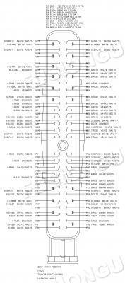

#409 Сообщение Cyrix » 16 май 2021, 09:47
Не могу найти K-Line на эбу, где он там? Посмотрел по схеме выводов OBD, он с разъёма уходит на какой-то R114 и где этот R114 не понятно. Помогите найти.

#412 Сообщение *Casper* » 16 май 2021, 22:12
Cyrix, Клайна нет на эбу. Кан используется

Какова вероятность установки связи по CAN на коленке? Если я сниму ЭБУ, запитаю его и подам сигнал "зажигание включено", подключится ли в таком виде через ELM 327? Повлияет ли отсутствие иммобилайзера и всяких там панелей, ABS-ов, датчиков ДПКВ, ДПРВ, температуры и остальных устройств на установку связи?
Re: Схемы / разъемы / жгуты
#414 Сообщение *Casper* » 17 май 2021, 06:38
100%. Я так прошивал даже
