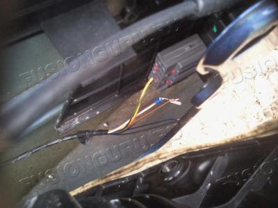

Победил свою беду. У меня все дело оказалось в обрыве проводов разъема (см. фото). Каким-то чудом жгут с проводами лежал не в штатном маршруте и, похоже, стекло при открытии его все время выдергивало из разъема. Ну и выдернуло наконец. Я рад безмерно. :rotate: Только со снятием перепонки намучился порядком. Вернее больше с постановкой её на место. Слава разработчикам конструкции!!
Правда, ЦЗ как-то странно ведет себя, закрывает все замки от пассажирской ручки изнутри, а от водительской не закрывает. И может сработать после закрытия двери, без команды. Кто знает, есть ли какой-нибудь сброс ЦЗ в исходные установки?

Grif-5 писал(а):Кто знает, есть ли какой-нибудь сброс ЦЗ в исходные установки?
Проверяй подключение. Что-то накосячено

А кто ж знает. Что там еще было набедокурено в электрике. У нас ЦЗ железный. Есть сигнал - работает, нет - не работает. Раз ЦЗ управляет пассажирская дверь - тут уже что-то не ладно.
