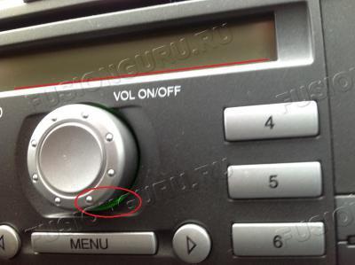

В продолжении темы. Для измерения тока очень желательно, что бы мультиметр был с автоматическим изменением пределов тока, 4 значным дисплеем и щупами-крокодилами так как:
1. В моём мультиметре и не только в моём (UNI-T 33c), на гнезде с пределом 200мА установлен предохранитель, а гнездо 10А без предохранителя, и при поиске источника утечки приходится постоянно что-то включать-отключать, соответственно ток прыгает в довольно большом диапазоне и легко будет спалить предохранитель.
2. На пределе 10А точность измерения будет не выше +-10мА т.к. на дисплее (как и на многих) только 3 знака помещается. А если перетыкнуть щуп из одного гнезда в другое это разрывается цепь соответственно нужно зашунтировать мультиметр перед перевтыканием т.к. при разрыве цепи и новом подключении электроника проснётся и ток прыгнет, ну и каждый раз шунтировать, снять шунт это и геморой и постоянный само-контроль, что бы всё время правильную последовательность соблюдать ).
3. Сделать надёжный контакт между прямым щупом и круглой клемой самого аккумулятора, проблемно, и нужно использовать изоленту, что-бы прикрепить одно к другому, но изолента при нескольких измерениях это опять таки геморой её переклеивать, да и второй щуп не сильно хорошо можно втиснуть в зазор в клему аккумулятора на проводе поэтому желательны щупы-крокодилы.
З.Ы. Пол-часа ждать не обязательно перед измерением; можно ориентироваться по погасшей зелёной подсветке дисплея на приборной панели (при закрытых и запертых центральным замком дверях, дисплей гаснет согласно руководству спустя 10 минут, по факту ~8 минут где-то).
З.Ы. Провел измерения тока утечки у себя и с прискорбием обнаружил, что издохла, всё же, штатная магнитола (6000CD), потребляла ~450-500mA, и внешне выражалось в том что при погасшем экране магнитолы центральная кнопка включения-выключения продолжала подсвечиваться зелёным.
