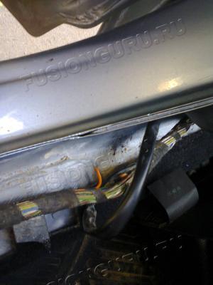

После долгих поисков, решил проверить целостность силового провода С2-5 привода открывания багажника.
Вытащил фишку с ГЕМ, снял облицовку двери багажника и прозвонил провод (черно-оранжевый) и, о чудо, обрыв.
Снял обшивку в салоне по левой стороне (там жгут проводов) и увидел, в районе средней стойки, оторванный провод.
Соединил и все заработало и с кнопки и с пульта.
