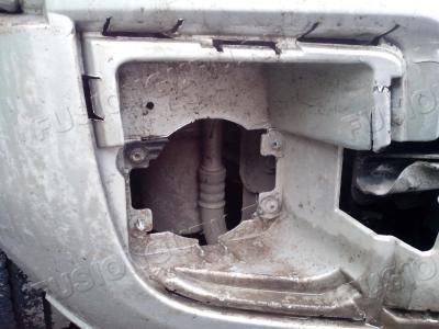

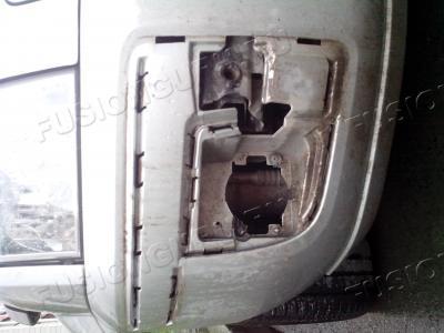

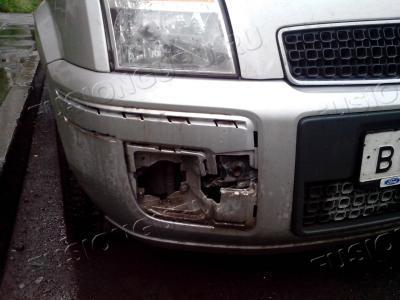

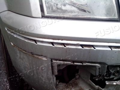

Недавно на трассе ночью сбил собаку на скорости примерно 80 км/час.
Показать видео с регистратора не могу - оказывается он ничего не пишет с начала сего года.
Потерял все что связано с передей противотуманкой со стороны пассажира. Провод питания остался, но не проверял есть ли напряжометр.
Вроде как, основная часть собаки ударилось в точку куда крепится штырь для буксировки.
По крайней мере, ничего не течет - и то хорошо.
Вот фотки:
Что-то пока ничего по кодам найти не могу нормального.
Из найденных ночью запчастей только облицовка противотуманной фары.
И то треснутая. Дихлортан не берет. Только нагрев?
Кто-нибудь сталкивался с такой проблемой?

Alan++ писал(а):По крайней мере, ничего не течет
Следи за Дедом Морозом. Кондиционером, в смысле.
Такие удары обычно безследно не проходят.
На разборках в Екате должны быть маски на ПТФ. Поищи...
Недопонял, сама противотуманка целая? Если чего, то ПТФ от Логана подходит.
Да и ещё... молдинг бампера и заглушка рымболта - это две разные детали. Продаются отдельно.
Ничего не осталось )
Только одна вставка поломанная.
Пока нашел новые запчасти.
Вышло 3 700 рублей:
FD3521243 Накладка переднего бампера правая 1 703,00
1388478 Заглушка буксировочного отверстия 495,00
1 369 324 Вставка противотуманной фары 1 434,00
