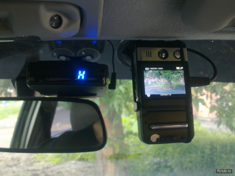

Я вот тоже уже наделю пользую Q два раза, уже голову сломал, как лутше эту "гравицапу "приладить
Склоняюсь к версии на штатив от фотика на крышку.

ИМХО надо поставить укороченное крепление (писоску или скотч) за верхнюю тонированную полоску и снимать только сам регистраторanis писал(а):как колхозить крепление

sansan писал(а):Склоняюсь к версии на штатив от фотика на крышку.
Alister писал(а):Не советуют этого делать, говорят трещины могут от резьбы пойти по корпусу от постоянных вибраций.

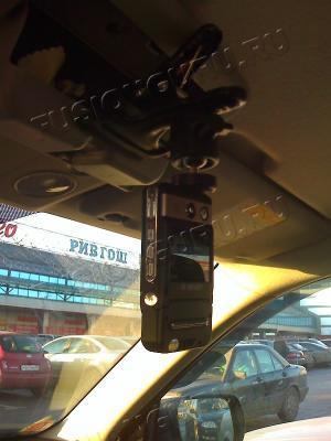

Купил вот этот зажим.
Прикинул. У меня его можно цеплять за очешник или за козырек пассажира. На очешнике это выглядит так.
Поезжу поснимаю, посмотрю где лучше.
Вот как съемка выглядит с козырька.

прищепка зачетная, только не понятно за что она цепляется на фото...а вибрация на Фьюже очень даже может быть, ибо класс авто ниже

На фото она зацеплена за очешник который у меня в одном блоке со штурманским светом.anis писал(а):прищепка зачетная, только не понятно за что она цепляется на фото..
Во Фъю можно за солнечный козырек.
Еще вспомнилось что у Фъю вдоль стекла по переднему обрезу у обивки потолка открытый край. Я понятно не могу, а вто кто может обязательно попробуйте за него сию прищепку зацепить.
