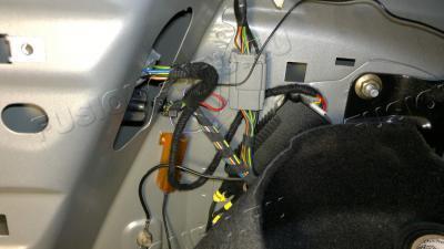

Вот что я вам скажу, ребята. Я нечаянно в этот новый год зашумовал машину, сам того не ожидая.
Ввиду многочисленных экспериментов с проводкой, часть жгутов была разрушена. Но не в этом дело. Так как решил я тупо взять и навести порядок, а заодно разобраться с некоторыми сигналкиными глюками (которые устранились заменой модуля в конечном итоге), то поднял все разрушенные жгуты. Перед этим купил изоленту, которая мягкая (не тряпичная пропитанная, а именно мягкая, как ковролин в багажнике. Такая же пушистая.
Восстановил все повреждения новыми проводами, термоусадкой. Обмотал этой изолентой. Собрал обратно. И... В машине наступила тишина. Причем такой тишины я не слышал еще. Теперь стало слышно некоторые сверчки, появились какие-то новые звуки в виде слабого завывания ветра, особенно на скорости.
Так что всем, кто зашумляется, рекомендую дополнительно и проводку обрабатывать. Как-нить вырвусь, закуплю еще этой изоленты. Уж очень здорово получается.

*Casper* писал(а):Как-нить вырвусь, закуплю еще этой изоленты
Саша, а подробнее про изоленту можно. Что-то сразу не соображу ты о какой говоришь. :(
Сообщения: 42223
Re: Шумоизоляция своими руками
#47 Сообщение *Casper* » 10 янв 2012, 11:24
Ну потрогай коврик в багажнике (мягкий), вот изолента сверху такая же мягкая и пушистая. При этом как ни странно липнет и держится просто изумительно.
Марки и точного названия нет. Досталась на пробу у реселлера пандор, в счет-фактуре называлась Изоляционная лента Ford

fidel1970 писал(а):Во. Вот такой у мну антискрип...
Вот этого я и боялся. На фото не понять, тут щупать надо.
О, нашел фото из установки парктроника

*Casper* писал(а):Вот что я вам скажу, ребята. Я нечаянно в этот новый год зашумовал машину, сам того не ожидая.

николай писал(а):Я чёта не понял :mda: , проводку обработать такой вещицей чисто под торпедой и соответственно в ней( где как раз таки большое скопление проводов) или вообще везде в салоне.Чёта в пользе такой операции я если честно сомниваюсь, это как же должны скакать провода чтобы их шум както напрягал или по ним проходят тысячи вольт что создают гул как на подстанции, ведь как правило провода хорошо закреплены и по ним проходят потоки примерно 12в. Так что сомнительно :) !
Первое. 1000В или 12 - не важно миллион раз. Важен ток. А ток у нас в амперах, а токи там до 200А (по крайней мере суммарная защита именно такая).
Но и это не главное.
Главное то, что стало значительно тише. Почему - я не знаю, не акустик. Есть предположение, что сами по себе провода лишь акустический проводник, и не важно как они там болтаются и что по ним проходит. Либо все-таки эта лента есть еще и шумопоглотитель. К тому же у меня часть жгутов, как я уже писал, была нарушена, ввиду экспериментов. Часть смотана обычной изолентой. А тут вот мягкая. Может часть вибраций от проводов она убрала, может сама является шумопоглотителем. Но есть результат, который не ожидаем, а потому очень хорошо ощутим. Когда едешь и нет привычных шумов мотора, лишь его отдаленный звук, а вместо этого стали слышны движения пластика, легкое поскрипывание, которого раньше не было, причем от места, которое я не трогал никогда. Верить не прошу и не заставляю, просто поделился фактом.

*Casper* писал(а):Есть предположение, что сами по себе провода лишь акустический проводник,
И проходят они через прорези в корпусе - вот вам и СЛУХОВОЕ ОКНО (на фото Каспера - это видно). :hat:
Надо и себе такую изоленту прикупить, пусть будет. ;)
