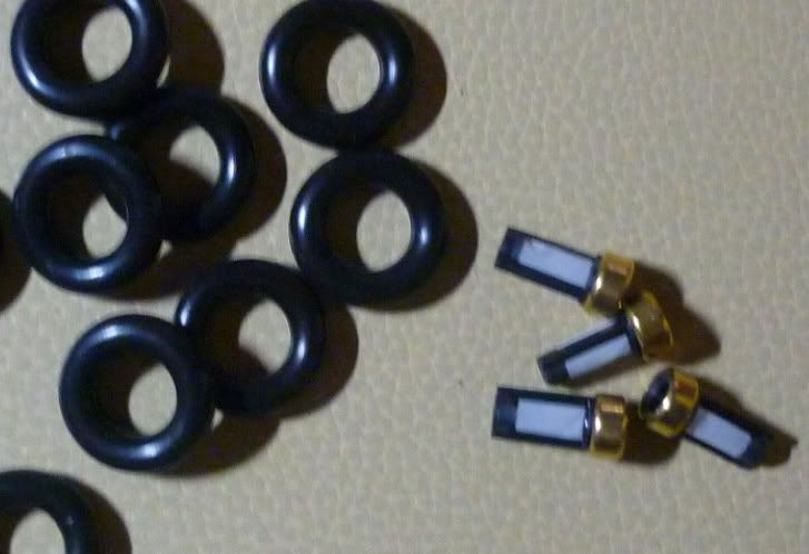

Если мыть, сеточки смысл есть менять.*Casper* писал(а):Так, брейк.
ANG, кольца там десяточные? Сколько штук на форсунку?
- Сообщения: 42250
Re: Рывки при резком нажатии на педаль газа.
сергейsp, давай подробности что за сеточки и где брать
И опять таки про колечки - десяточные пойдут?
- Сообщения: 13675
Колечки бош и сименс насколько знаю одинаковые, как и сетки и с газелей подойдут тоже.

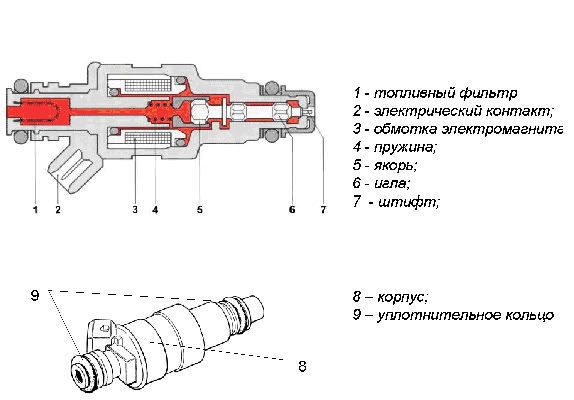

сергейsp, а что за сеточки?
Когда форсунки чистил, никаких сеточек не замечал...
- Сообщения: 13675
И не не вытаскивай, если новых нет, порвешь.
Макс_37_Rus
- Сообщения: 95
- Зарегистрирован: 19 мар 2011, 23:49
- Полное имя: Прокофьев Максим Валерьевич
Понятно.
А смысл эти сеточки менять? Ведь при промывке та же жидкость для чистки карбюратора под давлением на них попадает и должна бы чистить, а ресурс у этих сеточек должен быть не маленьким чтобы не рвались...
- Сообщения: 13675
Сеточки задерживают относительно крупные частицы, которые не успевают растворится при обычной промывке, некоторые профи моют форсунку в обратную сторону , т.к. фильтр купить довольно сложно( продаются партиями и даже кетай
). В ультразвуковой тоже в обратку, т.к. нельзя полностью погружать, может отлететь лак с обмотки.
