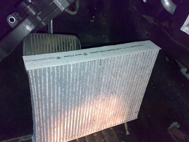

Re: Как я обслуживал Фьюж (фотоотчёт)
#58 Сообщение fidel1970 » 17 окт 2010, 13:27
йож писал(а):По этому фильтр нужно менять чаще.
Точно! :yes:
Поскольку вчера, по причине начинающейся в моём возрасте болезни Альцгеймера не удалось поменять воздушный и салонный фильтр, после призыва йожика ломанулся во двор, к машинке и таки осуществил задуманное...
Итак, Как я обслуживал Фьюж (фотоотчёт), часть вторая!
Приготовил, собственно, фильтры...
Снял и перевернул короб воздушного фильтра...
Открутил 10 саморезов и... ёрш твою муть!!!
Грязюка-то какая!!! :eek:
Пока никто из соседей не увидал такого безобразия - быстренько заменил на новенький воздушный фильтр...
Следующим этапом была замена салонного фильтра...
При демонтаже блок-педали газа очень пригодился ключик, специально-изготовленный мною ранее для регулировки натяжения троса стояночного тормоза...
Мама дорогая, в который раз уже меняю "салонник" и всё поражаюсь - неужели разработчикам было столь необходимо рекомендовать изучение йоги и камасутры перед установкой этого узла? (я имею ввиду фильтр салона) :crazy:
Напоминаю тем кто забыл: установка фильтра - стрелками внутрь салона!
В отличии от воздушного фильтра, салонный оказался не такой уж и грязный...
Вот и всё...
