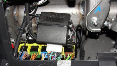

edelweis писал(а):Наконец то почти все подключил, но сталкнулся с такой проблемой. Куда спрятать блок сигналки слева около ГЕМ? Все разъемы с левой стороны оставил, а сейчас думаю что надо было вправо к предохранителям тянуть, места там больше.
Желательно сигналку прятать так, что бы самому даже было тяжело достать.

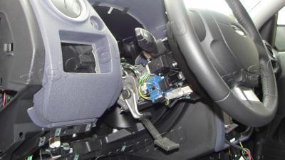

edelweis писал(а):Наружний кожух это где?
Стрелкой указан съёмный кожух надо сдвинуть вроде на себя, там будут отверстия через которые можно протянуть хамуты, а сигналка естественно с обратной стороны.

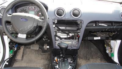

Так он и снимается. Надо поддеть немного переднюю часть и потянуть. Места там много, у меня там реле от Каспера евросвета закреплено. НО это место не защищено- можно снизу легко просунуть руку и отключить разъемы ничего не разбирая. А всунув голову до педалек открывается взору это почти все пространство...
Здесь слева боковинка снята, немного видно.

Rokin, я прислал ему фотки места установки блока... в личку. ;)

fidel1970 писал(а):Rokin, я прислал ему фотки места установки блока... в личку. ;)
Вот и чудненько, только ему прийдется провода удлинять, хотя это недолго. Дотачить все черные, промаркировать и отлично все будет.
