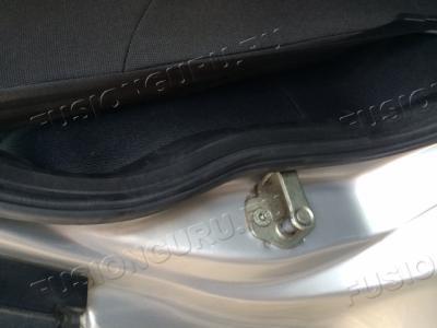

Нашел ветку на форуме о замене уплотнителей дверей. Купил вчера две такие штуки, вроде от калины, так и не понял) минут за 10 поменял+ изолента на замки+ ВД40 в петли... И вот оно счастье!!!)))) как будто в другой машине еду) на кочках ничего не брякает, не скрипит) планирую в ближайшее время заменить и передние.. Да, двери стали закрываться сложнее, приходится прикладывать небольшое усилее, но в рамках комфорта.. Открываются с приятным звуком, как будто авто более дорогого класса)

Digo писал(а):Нашел ветку на форуме о замене уплотнителей дверей. Купил вчера две такие штуки, вроде от калины, так и не понял) минут за 10 поменял+ изолента на замки+ ВД40 в петли... И вот оно счастье!!!)))) как будто в другой машине еду) на кочках ничего не брякает, не скрипит) планирую в ближайшее время заменить и передние.. Да, двери стали закрываться сложнее, приходится прикладывать небольшое усилее, но в рамках комфорта.. Открываются с приятным звуком, как будто авто более дорогого класса)

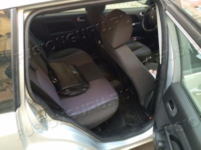

А можно фотографии получившегося? :)
Конечно не так эстетично, как родные, но главное - Скрипы ушли :rotate:

Да вроде от родных не сильно отличается. А закрывается намного туже дверь?
