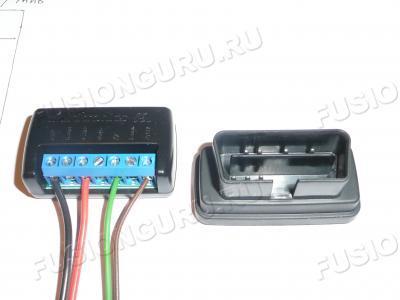

Прозвонил я фишку подключения OBD2 - нет связи с разъёмом J2 (6 контакт) - на универсальном на этот контакт коннектится разъём Форс...
Вопрос: рукодельничили с разъёмом OBD2?
Мой вариант кулибенства (предположительный) - использовать контакт переходника OBD2 (2), обрезав дорожку и сконнектить её на контакт (6) разъёма J2. (Переходник при этом подключён проводами, а не в разъём OBD2)

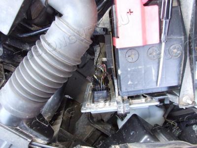

SHAMAN писал(а):я спрашивал кто и как осуществлял сие...
Я форсунку подключал здесь. Вроде бы это четвёртый цилиндр.

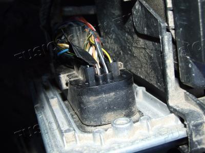

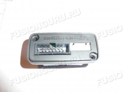

Разъём с проводами(на первом фото) не имеет связи с 8 ногой (CAN low), 1 (CAN hi) разъёма J2 (чёрный на втором фото)
Второй предназначен непосредственно для подключения к OBD2, не имеет связи с 6 ногой разъёма J2 - Форсунка
Универсальный нет смысла использовать, теряешь функциональность прилично, а в переходнике для OBD2 нет связи с форсункой...
Вот что я хотел сотворить: в OBD переходнике не используется 2 нога (в разъёме OBD Фью пусто), она коннектится на 10 ногу разъёма J2 (J1850 bus+). Переконнектить 2 ногу OBD на 6 разъём J2 и подвести сигнал с форсунки.
Как говорится, жду помидорков ;)

KimIV писал(а):Я форсунку подключал здесь. Вроде бы это четвёртый цилиндр.
Спасиб за фот. Чётко и ясно, а главное удобно. Пробросил вместе с проводкой воздушного сигнала в гофре.
