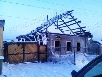

Кто-то помнится советовал врезать подогрев, чтобы легко заводить с полоборота машину в -40, а не издеваться над машиной. Вот почему я этого не делаю
У нас опять холодина утром почти - 40С , днем -35С.
Та же ситуация , что у меня, свой дом и машина рядом в крытом дворе.
В 6 часов утра чел воткнул подогрев и оставил без контроля, пока дальше спал где-то замкнуло, результат на фото.
Уж лучше я дальше буду мучать машину ;) Хрен с ней.
Подогрев подогревом , но я к тому что пока греется за этим делом следить надо , а не бросать и спать дальше. А мне как-то не улыбается вставать за 2 часа раньше и ждать пока она греется.

SAnat писал(а):результат на фото.
Плачевный однако результат... :(

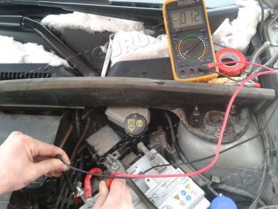

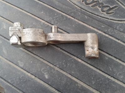

Не знаю из чего сделана клемма, но клещи со здоровенными ручками прожать её не смогли :(
Сделал замеры клемма-провод, замерял три раз, диапазон min-max:
Момент запуска: 2.25 - 3.50
Заведенный без потребителей: 0.15 - 0.25
Заведенный с потребителями: 0.30 - 0.80

:lol: Вы лабораторную работу делаете?По расплавленной пластмассе и окисленной меди все понятно.
:D "Клещевая упертость"...Метчик М6 (№1 и 2) рублей 50, сверлоФ5 - 15р. держатель метчика 140р. и пять минут работы ( болтик распорный впиндюрить в гильзу наконечника) или доехать на машинке до авто-кондейщика и запаять.

timoha-07 писал(а):болтик распорный впиндюрить в гильзу наконечника
Куда его вкручивать-то? Сбоку что-ли?
Что-то я не понял, провод цельный идет от акка к генератору или он из двух частей идет через стартер? Снизу нет возможности посмотреть залезть.
Сообщения: 11420
Re: -28, крутит, но не заводит
#212 Сообщение timoha-07 » 11 фев 2014, 13:58
Не, провод снять хлопотно. Он там в такооой "канализации".
Можно сбоку, и лучше пару ( по типу сварочного держака, и кста в магазе варочного оборудования наверняка эти латунные болтики под шестигранник есть). Можно в торес провода. Там мясо наконечника толше должно быть.. Можно исследовать толщины двоешным сверлом.

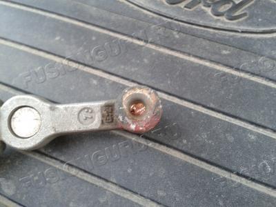

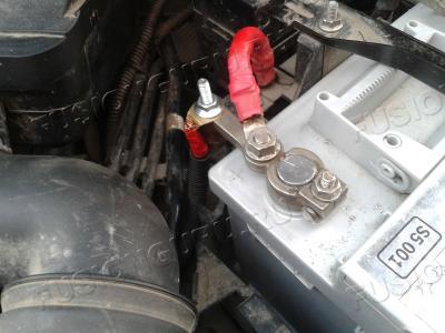

Попытался в выходные прожать провод в клемме винтами. Просверлил сбоку отверстие, нарезал резьбу, вкрутил винт, замерил: падение стало меньше, но осталось. Попробовал протянуть винт – не идет. Стал сверлить отверстие под второй болт и немного переборщил –задел часть проводков и при поворачивании клеммы они из нее вышли. Проблема в том, что не зная точно толщину стенки клеммы, визуально, не определить когда кончается клемма и начинается провод, т.к. и клемма и провод при сверлении дают однородное отверстие, абсолютно гладкое и одноцветное, поэтому, кажется, что сверлишь клемму, а на самом деле уже в проводе. В итоге доломал. Кстати, идея сверлить сверху, была бы однозначно провальной – провод бы просто выдавило из клеммы. Итог: продавить провод заостренным винтом нереально, слишком клемма мягкая – резьбу срывает.

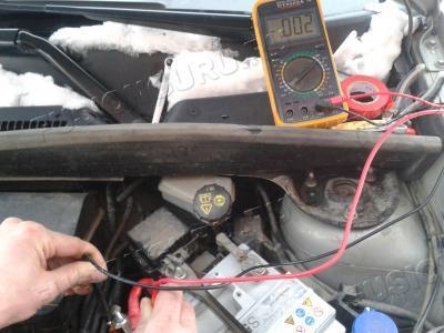

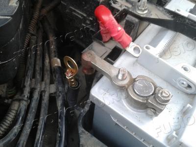

Итак, клемма осталась в руках, машина стоит далеко от дома, ехать нужно, вечереет, под руками инструмента минимум. В ближайшем автомагазине нашлась вот такая клемма и болт с гайкой М6.
Вот тут-то и пригодились пресс-клещи – оконцевал провод.
В клемме сверху просверлили насквозь отверстие, загнул новую клемму под 90 град. и стянул все это дело болтом.
Изолировать сверху не стал, чтобы замерить падение. Сначала рассматривал эту конструкцию как временную меру, чтобы ездить прока закажу новый провод, но замерив падение был удивлен: падение без потребителей 0.002, с потребителями (передние и задние противотуманки, дальний свет, обогрев заднего стекла) 0.012. Проверил при тех же условиях - клемма перестала нагреваться.
Сейчас уже думаю, может окнцевать провод нормальным медным наконечником, благо клещи есть, у клеммы сточить на точиле один бок для максимального контакта с наконечником и стянуть болтом.
К верху прикрутить уже не получиться - длинны провода не хватит, т.к. его придется немного подрезать, чтобы оконцевать. Либо загнуть наконечник и прикрутить снизу.

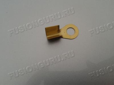

Есть в природе наконечники у которых не шайба (ухо) а шпилька.
User
Сообщения: 286
Полное имя: User
#219 Сообщение User » 17 фев 2014, 09:51
timoha-07, что-то не смог таких найти, какая у них маркировка?
Сообщения: 11420
#220 Сообщение timoha-07 » 17 фев 2014, 18:37
Наврал я, извините. Заводских тож не нашел. Видел самодельный.
