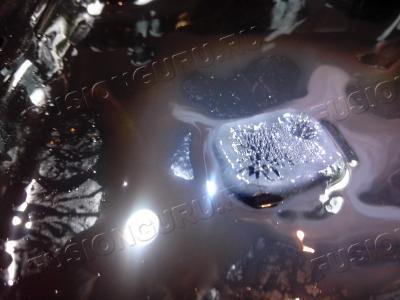

4. Промыл и протёр поддон и магниты. Было некоторое количество магнитной грязи и "алюминиевой пудры" на дне поддона.
5. Закрутил поддон обратно.

Фотографии:
ДО:
После:

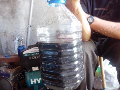

Три бутыли масла:
Второй слив - Первый слив - Третий слив: Первый слив: Второй слив: Третий слив: 8 литров (почти): Вот такой грязный фильтр. Фильтр:
Масло свежее: Масло третий слив:
Масло первый слив: У меня всё.

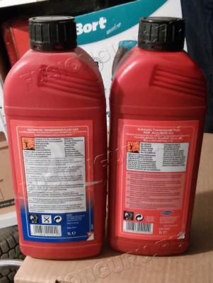

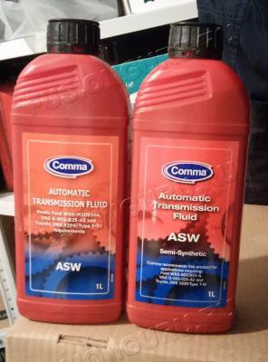

Есть еще один вопрос.
В загашнике лежало 2 литра масла Comma ASW. Когда встал вопрос о предстоящей замене масла, решил брать такое же, чтоб не пропадало старое, цена то у него не три копейки. Сегодня забрал новую партию, содержимое наклеек несколько иное, и почему на новой написано полусинтетика, а на старой об этом ни слова? Цвет и запах идентичен.
Качество фото не ахти, но что есть то есть.

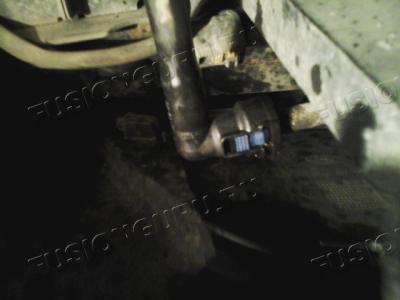

Подскажите, пожалуйста, какая на нижнем патрубке защёлка? Быстросъём как на обратке ГУРа?serg_sol писал(а):leytenantn писал(а):А кто подскажет: Какой из патрубков является обратным? так чтобы масло из радиатора шло в бутылку, а не новому залитому маслу.
Нижний. Штатную трубку с разъемом с защелкой снимаете, отводите в сторону.
На выход радиатора надеваете подходящий кусок шланга, из него и польется вытесняемая жижа.

Выручайте! Как снимается? Не закисло, шевелится.. просто боюсь сломать!Алексей 150 писал(а):Подскажите, пожалуйста, какая на нижнем патрубке защёлка? Быстросъём как на обратке ГУРа?serg_sol писал(а):leytenantn писал(а):А кто подскажет: Какой из патрубков является обратным? так чтобы масло из радиатора шло в бутылку, а не новому залитому маслу.
Добавлено спустя 2 часа 36 минут 42 секунды:
Вот фото:

За 1 раз слил всё, снял картер АКПП, промыл кисточкой. Снял фильтр, поставил какой-то код JT411K (JS Asakashi) за 1круб. В комплекте фильтра была прокладка, поставил ее на красный герметик аккуратно, чтоб остатки не выдавило во внутрь картера.
Сливалось всю ночь масло. На следующий день залил 3.1л. Оказалось чуть выше мах шупа на 3мм.
Поездил неделю. Слил через пробку -вылил в 5л баклажку чуть меньше 2л.
Залил в другую баклажку столько же.
Заливал по 100 гр - в конце оставил. вывел на мах. осталось ещё 100гр от 5л.
Вот так
