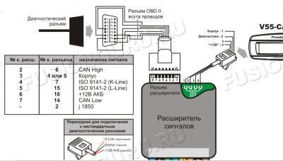

В общем, я так понимаю, что разъем там уже расшит, вот его менять не надо, он правильно расшит.
3, 4 - подключать
7 подключать
А вот с 5 я не понял. То ли на форсунку, то ли на зажигание. Черт его знает как лучше. Пробовать надо.

*Casper* писал(а):Изображение
3, 4 - подключать
7 подключать

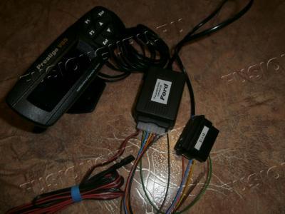

Это рисунки идут на весь модельный ряд, а у меня Пристиж v55-03 расшивка была другой 2.4.5.10.16. под J1850 протокол, повидемому на фордах
идут разные протоколы. У меня в обд 2.10 нет они пустые, 3 тоже пустой. В моем обд 4.5.6.7.9.14.16 задействованы. У моего расширителя всего 4 провода, а не 8 как v55сан плюс. Следовательно 1масса4.5вых, 16 +12 , 7 К-лайн и остается один провод куда его подключать?

От компа в диагностический разьем шли 4 провода. 1 провод шел на массу 4.5 клейму. 2 провод 2 клейму. 3 провод на 10 клейму
4 провод на 16 клейму то есть 12в. Поэтому он не работал, так-как 2.10 у меня пустые. Я с пустых перепаял на 6.14 на кан он заработал, появился диагностический режим, но работает не стабильно, при выборе любого варианта диагностики, он перезагружается. А насчет выбора БК
мне его присоветовали в интернет магазине типа только он подойдет к фьюжену 2004г . Завтра буду пробовать путем научного тыка искать куда
подключить. Еще есть один вопрос? Приподключение на кан играет роль кан Low и High
