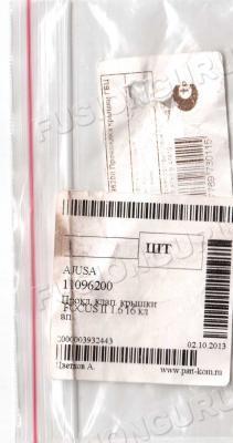

#156 Сообщение timoha-07 » 08 апр 2014, 22:14
v33t00s, порядок затяжки болтов крышки был соблюдён? А тоненький прилив на прокладке не показатель ее качества, более того на крышке термостата, на маслоотделителе такойже тоненький прилив. При смене прокладки еще б и паз для неё промыть и не надо колхозить с герметом...
ставил такую;

#157 Сообщение go4a4a » 09 апр 2014, 09:34
И как она? Как по качеству, и нормально ли встала? Просто не доверяю я как-то этой фирме.
Сообщения: 11424
#158 Сообщение timoha-07 » 09 апр 2014, 21:50
Да вроде нормуль. Такая же отходила 140тКм., , пристала так что крышку снимал вбивая меж ней и головой клинышек.
