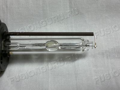

*Casper* писал(а):Имел честь нарваться на подделку ламп.
Смотрите что не брать
ну если сравнивать с моими нелла лампы вроде осрам, то "шарик" у меня вытянут (как батон докторской) и желтит.

Puwistiy, такой?

На фото Н7 с колпами филипс. То есть оригинал по сути. Такие же, только с цоколем D2s у fidel1970 и slash3010.

#128 Сообщение Puwistiy » 03 фев 2012, 20:11
ну у меня еще чуть более вытянут, но это могу наврать давно на них смотрел и пайки нет, цельно идет. но у меня не филипсы, в хелле осрам стоят. отработали 3 года и продолжают меня радовать. :)
Сообщения: 42222
Re: Линзование (ксеноновая оптика) Fusion
#129 Сообщение *Casper* » 03 фев 2012, 20:24
Ну фильки и осрам - все-таки разные. Но смысл один. Тонкий баллончик, а не шарик. В тонком баллончике и дуге убежать некуда. Стоит стабильно и свет от этого ровный - правильный.
