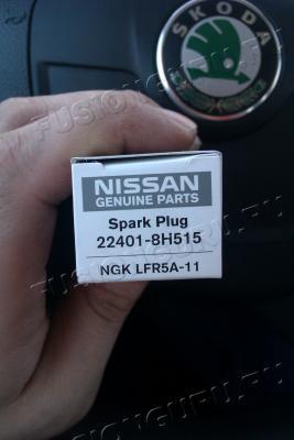

в общем такие свечи поставил) они ниссановские. но в выемкой на центральном электроде(v-lansе называется вроде как) код на картинке. зазор выставил 1.3 т.к. родноцй был 1.2. до этого стояли свечи с зазором 1.0 бошевские...
на этих все супер. отличные.
