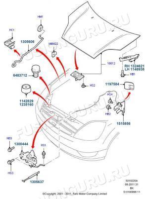

Да, сразу спрошу тут дабы темы не плодить - где можно купить буфер капота (такая резиновая "бочка" небольшая рядом с фарой) куда опирается его край. Может кто с артикулом помочь?
Сообщения: 42249
Re: Бульканье жидкости при заводе двигателя
#9 Сообщение *Casper* » 08 авг 2012, 16:12
