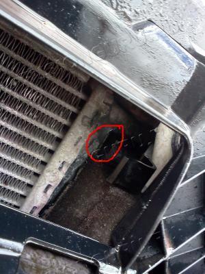

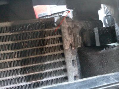

Всем привет,
недавно стала вытекать ОЖ. Было уже 2 случая.
Предполагаемые места течи:
1)
2)
На второй фотографии видно, что жидкость капает на радиатор сверху.
Описание случаев:
- температура двигателя ~90.
- температура на улице: 1) 15-17 градусов, 2)(через несколько дней) - 7-9. Между обоими случаями температура менялась как в большую, так и в меньшую сторону
- маршрут одинаковый
- плотность движения/скорость тоже не отличаются.
Возникают вопросы:
1. Где течет?
2. Из-за чего течет?
3. Как исправить?

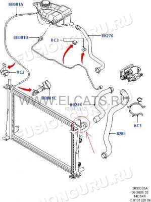

Заменой чего? Посмотрел каталог запчастей
Предполагаемое место течи, судя по каталогу, не является отдельной деталью. Для меня пока не ясны причины по которым течет жидкость, может есть какие-нибудь способы, чтобы вызвать течь в третий раз не во время движения? И еще вопрос - как добраться до этого места? Походу много чего откручивать придется

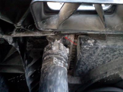

Ситуация прояснилась, как я думаю.
Все началось с того, что потек радиатор...
Точнее не потек, а появилась трещинка. Место обведено.
После этого события появилась теория - изначально проблема была в пробке расширительного бачка, точнее в клапане. При избыточном давлении клапан заклинивало и ОЖ вытекала в "слабых" местах. Когда жидкость вытекала, я иногда неплотно закручивал пробку. Потом, когда проездив несколько дней без ЧП решался долить антифриз, я плотно закручивал пробку. Давлению некуда было деваться, и ОЖ опять вытекала. Потом дело дошло до того, что в радиаторе появилась трещинка, ОЖ стала бить фонтанчиком из нее, т.к. трещинка маленькая.
Я приоткрутил пробку, проездил несколько дней без ЧП. Долил воды почти до максимальной отметки, пробку опять неплотно закрутил. Больше течей не было, что подтверждает теорию. Проверять ее, плотно закрутив пробку не хочется - вдруг трещинка превратится в трещинуи ОЖ будет вытекать постоянно. Сейчас ничего нигде не течет.
