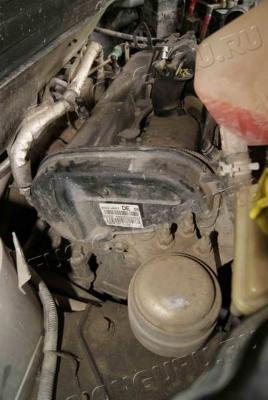

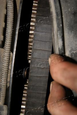

Решил масло поменять, долго тёр на форуме, всё купил, пошёл в гараж. Поменял, дай думаю ремень ГРМ гляну. Тачка у меня из Дойчленда, 2005 года, т.е. шесть полных годиков нам.
Это пробег 105 тыщ, если кто не поял.

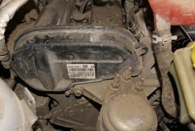

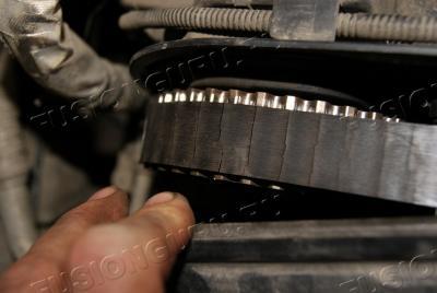

Пластмассу с двигуна долой, бачок с тосолом отодвинул. Болт, бачок крепит, посажен на жидкий гровер, кстати.
Вот крышка пластиковая с бумажкой, за ней ремень прячется.
Ща продолжу...
Добавлено спустя 7 минут 34 секунды:

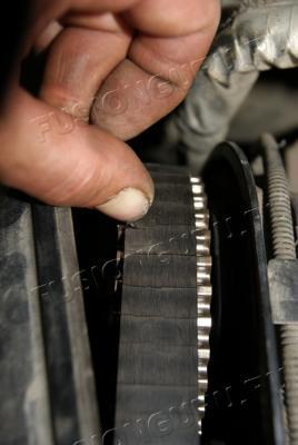

Нижний болтик в лом было откручивать, не удобно там очень, поэтому крышку оттянул рукой и увидел ремень.
Я был в шоке.
Какие 160 тыщ?
Чёт всё глючит, подождите, продолжу...
Добавлено спустя 15 минут 33 секунды:
Да, что с форумом случилось? Все новости прочитал, пока 8 паршивых фоток загрузил. Или это у меня глючит?

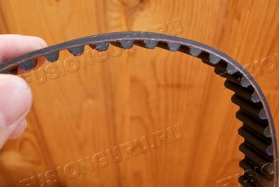

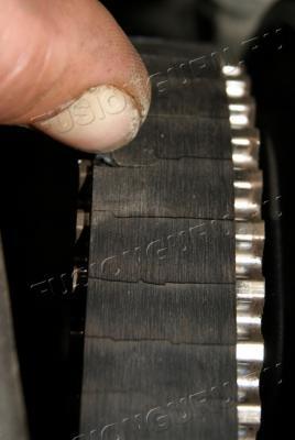

Трещины проходят по всему ремню
Ногтем запросто поддевается слой в половину толщины ремня
Как хорошо, что я полез его посмотреть. Я хотел поменять его через год, думаю, что попал бы на кучу бабла. На зубы смотреть не стал, мне и так понятно, что нужна замена. Выглядит, как паршивый русский ремень от моей бывшей ВАЗ 99.

Мой ремень, после 100 тыс пробега выглядел как новый. Машина 2006 года.
Есть подозрение, что пробег хорошо скручен.
Даже не 100, а 102 тыс... но это мелочи.
Добавлено спустя 1 минуту 57 секунд:
Я бы на таком и из гаража не рискнул бы выехать, такси по магазинам и эвакуатор до сервиса (если не получится самому) обойдутся дешевле. :mda:

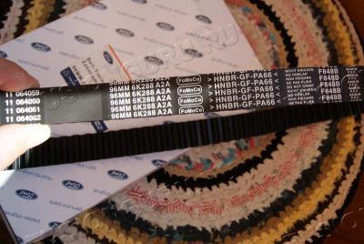

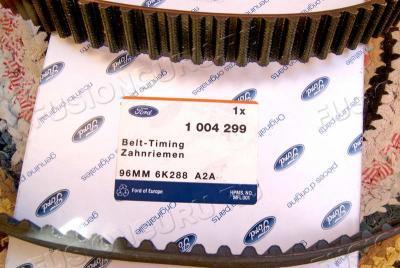

1. Самое главное — ремень ГРМ. Продавец сказал, что фирма.
Коробочка с этикеткой. Узнаю стиль форда
Обрезка небрежная, нож был явно тупой
Посмотрите как сшито, прикольно
Надписи на ремне
Думаю, что сделано на территории СНГ.

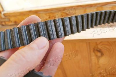

3. Ну и очень дешёвенький российский Гейтс, я думаю, все знают. Эти ремни не родные, как вы догадались.
Фоты ремней навесного оборудования фирмы «Побарабану»:
Добавлено спустя 2 минуты 46 секунд:
Второй
Добавлено спустя 2 минуты 48 секунд:
Посмотрим как машина на всём этом поедет. А, болтов у продавца было аж три разновидности 29 мм, 44 мм и 75 мм., если не путаю. Какой нужен продавец не определил. Пришлось забить. Поставлю старый на спецклей. Ну а новая прокладка это ваще роскошь! Если чего, герметиком её, герметиком, или как сказал продавец: она толстая.
