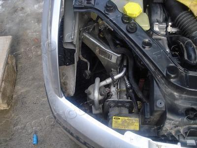

Итак, Я решил не снимать впускной патрубок и снял генератор, так как заметил что если снять его то доступ к корпусу термостата наполовину открывается.

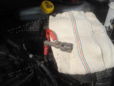

Снял фару,
Снял клему

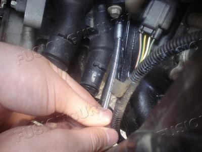

Открутил 2 болта и одну гайку генератора, снял ремень, снял с патрубков хомуты, при помощи плоскогубцев. При помощи трещетки с удлинителем и головки на 8, открутил 4 болта корпуса термостата, впускной коллектор почти не мешал, но без трещотки и удлинителя - никак бы не справился.

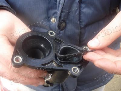

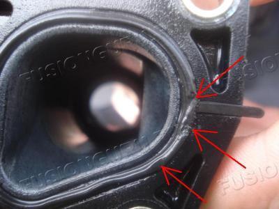

Ни по Микрокату ни по Третьему Риму я не смог увидеть есть ли прокладка или нет между корпусом термостата и блоком, оказалось что есть.
Вот она и была моей проблемой
Именно через эти дефекты и протекал мой антифриз.

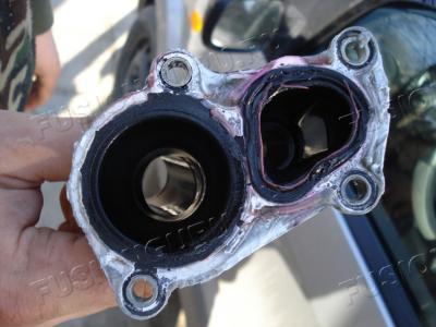

Вот как я исправил этот дефект прокладки:

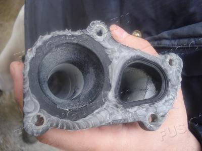

Я купил термо-водо-масло-антифризо стойкий герметик
Снял прокладку
Залил место прокладки герметиком (естественно сначала все высушил и обезжирил) и поставил ее обратно, НО наоборот, то есть дефектами в герметик, а целой стороной к металлу, и для уверенности намазал края герметиком, но место термостата оставил чистым.
Поставил все обратно и оставил на 24 часа чтоб высох герметик(так надо по инструкции)
Ну и дальше все в обратном порядке...

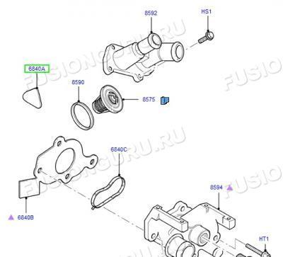

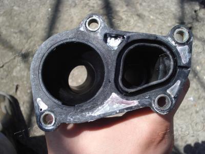

Начало течь при морозе около -20 , течет там же, я полагаю что от мороза корежится пластмассовая крышка термостата (на предпоследнем рисунке, под номером 8592 ) . Думаю при снятии поставить ее на стекло и проверить ее на плоскость, если что, отшлифовать ее.

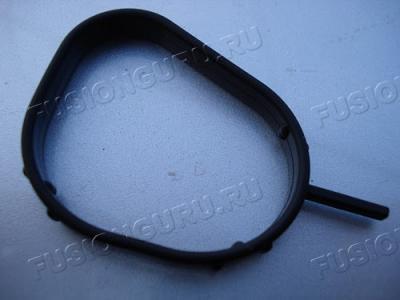

купил ту самую прокладку, она в Микрокате все таки есть:
вот собственно и она
Что скажете? что посоветуете? может пропустил чтото...
Наверно в этот раз герметик не буду использовать, с завода его там нет.

Сергей плоскотность корпуса проверь, если нашел родное колечко наверно не стоит ставить на герметик, главное равномерно затянуть и без усердия, резиновые уплотнения этого не любят.

А если корпус и вправду не совсем плоский, поможет его шлифовка? при морозе она не будет опять корежится?

Сергей если устаканилось, куда он денеться. Притирай на плосксти движениями как знак бесконечности с проворотом детали. Проверь с сопрягаемой по пятну контакта, можно синькой. Но это я тебе уже почти про прецензионную сборку практически говорю ;). Здесь и без резинки, прокладкой герметиком должно стоять.

Если там резиновая прокладка такой большой толщины (высоты профиля), то корпус должен быть просто запредельно поведен, чтобы текло.
А герметики не сцепляются с резиной. Уж лучше было с самого начала один герметик оставить, но очень аккуратно и ровно его нанести.

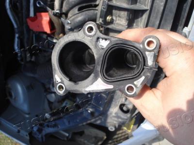

Сегодня нашел свободное время и занялся ремонтом который давно должен был быть выполнен.
Вот что я снял
понятия не имею почему резина так деформирована :insane:
герметик ничем не помог, даже склонен думать что немного помешал...
почистил герметик, выкинул куда подальше старую прокладку
немного отшлифовал на большом наждачном камне и поставил новую пркладку
поставил все на место и для уверенности проверил давлением, система выдержала 1,5 атмосфер, потом крышка расширительного бачка начала выпускать давление ...
Вот и все, надеюсь проблема решена.
