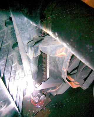

#63 Сообщение SAnat » 30 янв 2014, 12:17
У меня уже 2 неделю жижа присутствует на телевизоре внизу под радиатором (ну это я заметил 2 недели назад, могло быть и месяц назад, я под капот редко зимой лажу).
И антифриз ушел с максимума до минимума, вожу с собой 400грамм разбавленного антифриза, готового к заливке.
Седня в обед глянул , а в бочке уже ниже минимума существенно.
Пора долить.
Что течет фиг поймешь :nea: , все так узко, без снятия защиты фиг подлезешь, думал сливная пробка слева дала течь, но потом смотрю основная мокрота с другой стороны.
Пробка расширительного бочка вроде нормальная с виду.
Потеплеет буду разбираться ;) Только бы не радиатор :(

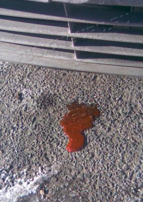

Nikson1600
Сообщения: 386
Полное имя: Nikson1600
Откуда: Miнск
Re: Система охлаждения
#67 Сообщение Nikson1600 » 30 янв 2014, 18:40
вот я сегодня 5 минут прогрелся после ночи:
:weep:
уже заказал новый радиатор, Hella. в наших краях он примерно 120$. ещё был вариант AVA (80$) и какой-то "Хунь-Сунь" за 45$
завтра если силы воли хватит - буду ставить. :crazy:
#68 Сообщение *Casper* » 30 янв 2014, 18:42
Nikson1600 писал(а):завтра если силы воли хватит - буду ставить. :crazy:
С кондеровским аккуратнее, не сверни. Они там бутербродом стоят.

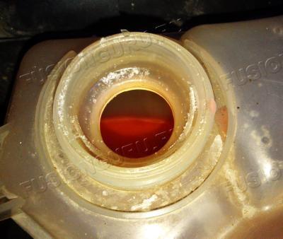

Nikson1600 писал(а):думаете
Предполагаю.
Но, не из-за температуры, а именно из-за давления. Но, это следствие... причина - неадекватный (старый) антифриз. Как результат - закупорка клапана.
Тут фортуна/лотерея... либо бачок расширительный трескается, либо шланги рвёт, либо радиатор сопливит.
Клапан в крышке не просто так стоИт.
:wall: точняк ведь про закупорку клапана.
Просушил и прогрел дома феном, как проверить работу крышки?
Пока не залез в систему вроде нормально все было, бачок домой с крышкой заносил и просушивал http://www.fusionguru.ru/forum/viewtopi ... 97#p218097.
Самый главный вопрос: откеда лед берется ? (неужели пар так быстро замерзает). :eek:
p.s. На выходных залезу гляну откуда там внизу радиотора у меня бежит.

#74 Сообщение fidel1970 » 31 янв 2014, 09:03
SAnat писал(а):откеда лед берется ?
При нагревании антифриза из него выделяется составляющая Н2О и конденсируется на стенках расширительного бачка ОЖ. Водяной пар выходит через компенсационный клапан давления в крышке и замерзает.
До -25С клапан более менее работает... далее (ниже) производитель Фьюжа гарантий не даёт.

#76 Сообщение SAnat » 01 фев 2014, 17:58
Где был пробой ?
У меня низ и поролонка снизу в антифризе, понять где течет никак не могу :(
Причем то уходит медленно антифриз, то нет, уже 3 дня стоит уровень нормально :) Ничего не понимаю :crazy:

#77 Сообщение Nikson1600 » 01 фев 2014, 22:16
Где был пробой ?
радиатор по стыку алюминий-пластик
Сообщения: 7015
#78 Сообщение SAnat » 01 фев 2014, 22:45
кажись у меня тоже :hat:
Сегодня глядел стык мокрый и ничего понять не мог, не думал что радиатор сплавлен с пластиком :(
Но ничего, если так, то не все страшно, пластики паять у меня уже большая практика :)
