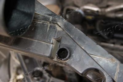

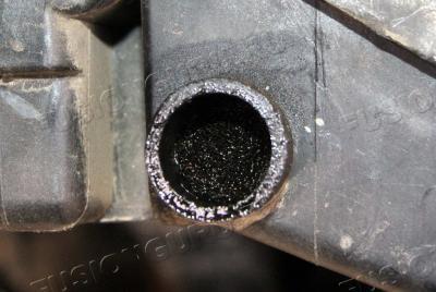

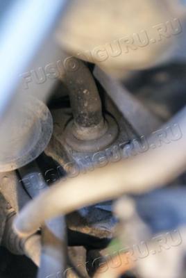

#72 Сообщение Arsen » 25 апр 2013, 19:51
Ага, одну засаду нашёл. Не пропускала воздух совсем.
Вокруг патрубка аж почернело, вот и давление выдавившее масло из-под клапанной крышки. Купил губку для мойки посуды.

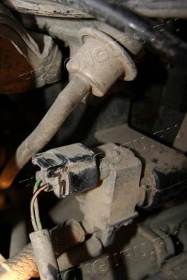

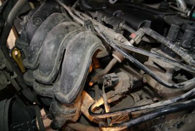

Добавлено спустя 31 минуту 50 секунд:
Клапан PCV снять не смог, действовал со стороны водительской фары.
Мужики это он?
Похоже придётся снять вот это:
Сообщения: 11288
#73 Сообщение timoha-07 » 26 апр 2013, 08:00
Да, это он. Снятый этот разъемчик, трубка на клапане топливной рампе и трубка абсорбера ( под разъемом) - сильно облегчат доступ

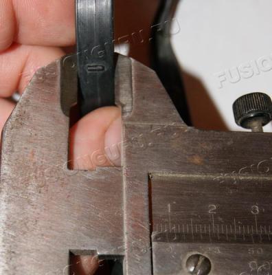

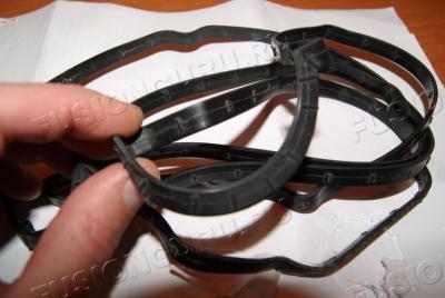

Позвонили из местного сельпо, сказали что прокладку клапанной крышки привезли. Примчался, отдал 400р., продаван снял прокладку с гвоздика, на котором она висела. Упаковки нет, на прокладке маркировки нет. Сказали, что фордовская прокладка полное "Г", а эта супер-пупер. Ну, я и не сомневаюсь.
Кто-то говорил, что она должна торчать на три мм из клапанной крышки? Поставлю на герметик, может проканает. Может у кого лежит, вот бы померить? Эта прокладка высотой в 9мм. А фирменная сколь?
