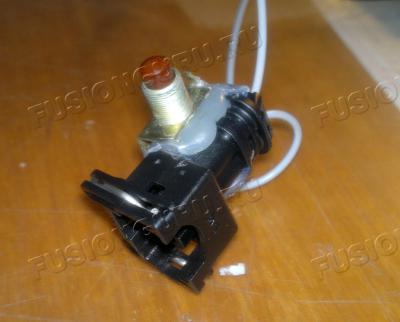

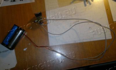

Re: Чистка форсунок своими силами
Благодарю за инструкцию, операция прошла успешно.
Немного доработал приспособу с кнопкой для удобства работы одному, присобачив кнопку к колодке форсунки.
Как питание использовал 2 элемента 18650, на открытие мощности хватает, зато наверняка не спалишь.
Ну и как работа над ошибками не стоит использовать шланг от капельницы в качестве шланга высокого давления, лопается он красиво.
