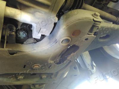

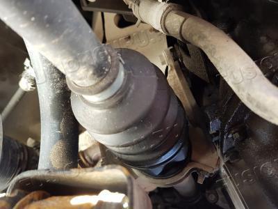

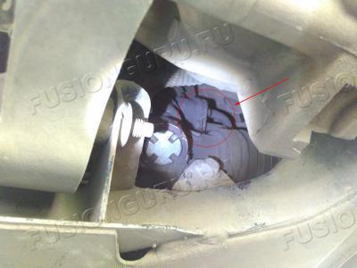

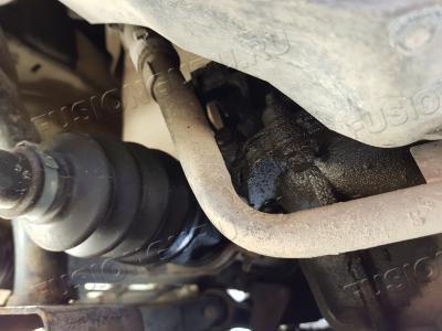

Решил не создавать новую тему, а написать сюда.
Я снял защиту картера и осмотрел машину снизу. Увидел не большие подтёки. Я не знаю что это подтекает, т.к. не разбираюсь в этом.
Следующая фотография показывает где это примерно находится, возле левого колеса (по ходу движения).
А вот здесь я сфоткал поближе.
И так, что это может быть?
Сообщения: 11407
Re: Что-то потекло
#45 Сообщение timoha-07 » 19 авг 2017, 20:33
И так это рулевая рейка. На то же место только глядючи со стороны рулевой тяги посмотри, где подсоединяются магистрали к рее. По статистике обратка подводит.
SotM
Сообщения: 942
Полное имя: Тень разума
Откуда: Ростов-н/Д
Re: Что-то потекло
#46 Сообщение SotM » 19 авг 2017, 20:40
timoha-07 писал(а):со стороны рулевой тяги посмотри
Хмм, если б я ещё знал где это находится. :insane:
joy111
Сообщения: 1124
Полное имя: Евгений
Re: Что-то потекло
#47 Сообщение joy111 » 19 авг 2017, 20:48
SotM писал(а):если б я ещё знал где это находится
Смотри в тоже место,только со стороны снятого левого колеса.
