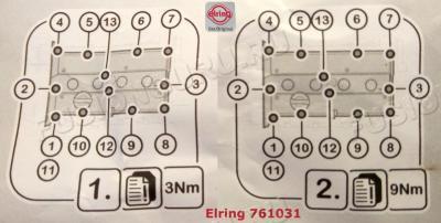

Купил пятую, или четвёртую
, прокладку клапанной крышки. Элринг (Elring), как *Casper* велел.

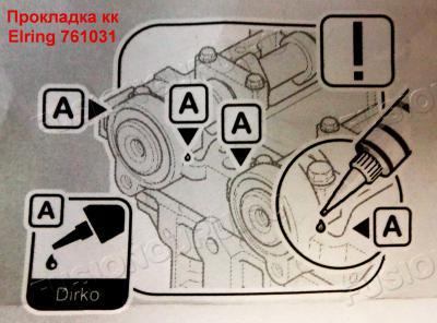

В инструкции герметик нарисован. Такой замазки у меня нет, намажу что есть. Или не надо? Клапанную крышку оторвать не смог, с первой попытки, не помню чем намазал. Намертво.
Рвал полутораметровым рычагом, вставив его вдоль свечей.

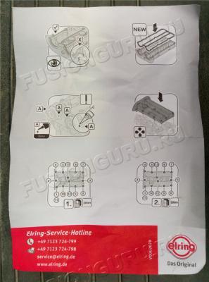

- Сообщения: 1819
Герметик - по капле на углы. 4 капли всего. У меня попался герметик Ренц.. В инструкции к прокладке показаны места, где накапать. Выждать рекомендованное время. Приложить крышку, аккуратно. Далее крутить болтики по схеме и с рекомендованным моментом. У меня был примитивный советский стрелочный динамометр. Не течет!

Яснопонятно. Элринга у меня тож не было. Динамометр отсутствует, буду от руки. До замены ремня грм осталось два года, надеюсь прокладка дотянет до этого времени.дедавова писал(а):Герметик - по капле на углы. У меня был примитивный советский стрелочный динамометр. Не течет!

- Сообщения: 42247
Тут был предложен вариант затяжки шуруповертом. Ставится предел и до трещетки крутим.
ВАЖНО! затянуть в 2 этапа. Соблюдение момента не столько важно, но желательно. Главное чтобы ровно все болты были одним моментом протянуты.

diman779
- Сообщения: 74
- Зарегистрирован: 27 авг 2016, 13:42
Я использовал шуруповёрт Hitachi, у него на патроне 23 деления было и в паспорте написано, что максимальный крутящий момент тоже 23 н.м., сначало поставил на 3 ,следующий круг делал на 9. Для удобства использовал гибкий тросик-удлинитель из набора, после затяжки на 3 , на 9 ке гайки даже не дёрнулись, я думал слабо будет,но нет всё держит и крышка уже полгода не течёт, без герметика.

Я намедни спользовал динамометрический ключ. После прохода на 3Нм - каждый болт при проходе на 9Нм доворачивался примерно на 45°. Поставил Elring. И гермет Dirco серый.
Предыдущая прокладка Ajusa была установлена с этим же ключом, по углам капнул черный гермет Abro (был под рукой). Но через год потекла по заднему краю. Там где был гермет в углах - было сухо. В колодцах сухо. А вот именно задний край травил... Нипаняаатно
- Сообщения: 42247
Есть динаключ? Затяни любой болт на нужный тебе момент. Поставь отметку. Далее постепенно добавляй усилие на шурике. Как сдвинет - момент превышен. Примерно ты будешь знать какой момент на каком делении.Arsen писал(а):Предел. Это сколько?
Дальше проще. Самое главное - это чтобы момент на каждом болту крышки был один и тот же. 7-8-9-10, да пофигу. Главное чтобы одинаково. Тогда не будет перекосов и течей.

wresad, я делал - как рекомендовано, только углы. Никакой течи там небыло и близко ни со старой прокладкой, ни с Ajusa.
