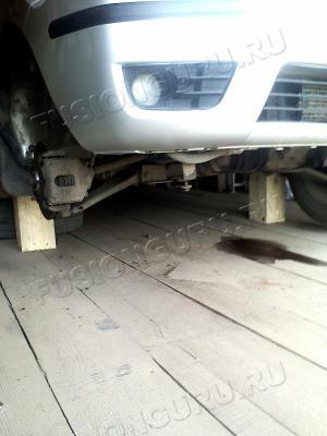

Вот и я несколько дней назад поменял ремень ГРМ.
Спасибо форуму,а так же отдельное спасибо Arsenу и *Casper*у :hat: .
Менял один, в гараже без ямы.Условия для работы вполне удобные.Машину ставил на два чурбака по 35см.
На переднем бампере отсутствует нижняя часть,что удобно для ремонта и наезда на бордюры :D .(пятно внизу-О.Ж. из сломанной трубки. пост http://www.fusionguru.ru/forum/viewtopi ... 98&t=11028)
Отсутствие нижн. части бампера, не портит внешний вид машины.
