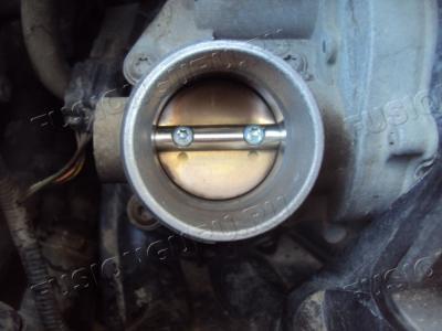

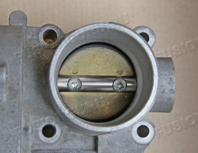

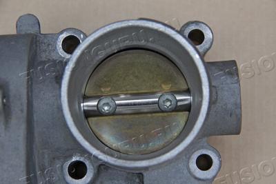

Тоже решил почистить дроссельную заслонку. Пробег 53 т.км.
Использовал вот такую торцевую отвертку с битой torx30:
Один из удлинителей - гибкий, удалось выкрутить все болты не снимая впускной трубы.
Но потом ее все-же пришлось снимать, т.к. очень трудно было подлезть к разъему. Красный флажок никак не хотел подниматься. Долго его цеплял отверткой вверх. Потом еще дольше пытался снять сам разъем. После в этой ветке вычитал, что нужно было нажать на защелку:
Неплохо бы этот момент добавить в статью. (пункт 5 в разделе "Снятие" http://www.fusionguru.ru/articles/dviga ... slonki.htm)
Свой разъем я похоже сломал, т.к. когда его ставил обратно, то он не фиксировался красным флажком и легко снимался...

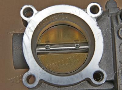

Заслонка была не сильно загрязнена:

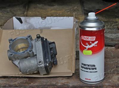

Использовал очиститель карбюратора 3ton:
Грязь отмылась быстро, ничего отмачивать не пришлось:
С другой стороны:
Прокладку снимать не стал, просто протер тряпочкой, смоченной очистителем.
Поставил заслонку на место. Хомут на впускной трубе защелкнул, немного смазал трубу изнутри силиконовой смазкой и натянул вместе с хомутом на корпус заслонки. Второй конец трубы также одел на корпус фильтра не снимая хомут.
Далее включил и выключил зажигание. Подождал секунд 20. После завел двигатель - все работает отлично, впрочем как и до чистки. Прокатился по городу - по ощущениям разгон стал плавнее, исчез провал при разгоне. На холостых работает ровно, как и до чистки)))

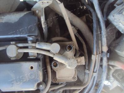

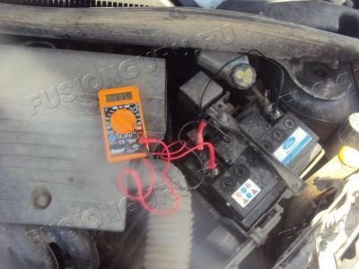

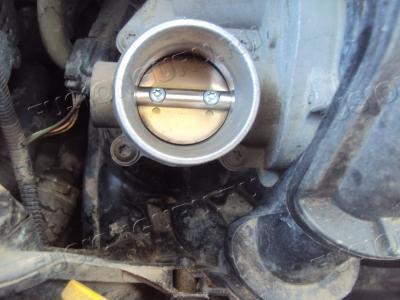

вот так выглядела краткая версия очистки дроссельного узла) потом фоткать не мог.. руки были грязные((
но это только начало
- Как бы электрик
- Сообщения: 449
Re: Чистка дроссельной заслонки
Не понял - нафига тестер на аккуме и при чем тут ВВпровода со свечой?

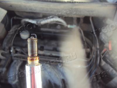

Орел102,

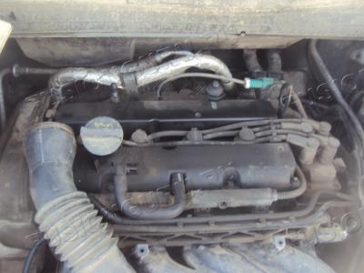

Колодцы свечные в масле? (судя по фото свечи)
Есть мысль под плоскую отвёртку пропил мутануть... потом и родной можно вкрутить.
