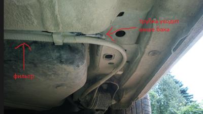

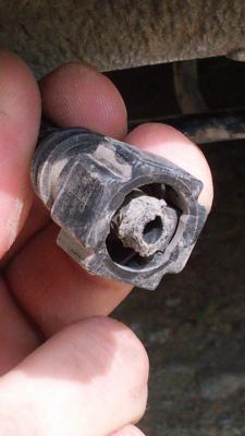

сегодня менял топливный фильтр отстегнул тросик и трубку , чтоб достать фильтр. и обнаружил, что трубка которая уходит вверх бака болтается, потянул и увидел там такое:
скорее всего отломано давно
я так понимаю, это трубка продувки адсорбера? а где тогда обратка в бак?
если отломан штуцер адсорбера? можно ли ездить некоторое время?

Если эта трубка идёт из бака, то бензом должно вонять если пары бенза из бака идут. Это плохо, конечно.pokvsel писал(а): если отломан штуцер адсорбера? можно ли ездить некоторое время?
это ж придется бак снимать для замены?!
подскажите код адсорбера
1148512pokvsel писал(а): подскажите код адсорбера
Купите лучше на разборке б/у, стоит в 3 раза дешевле. Только без механ дефектов.

Добавлено спустя 9 минут 12 секунд:nekto75 писал(а):Если эта трубка идёт из бака, то бензом должно вонять если пары бенза из бака идут. Это плохо, конечно. Если дырку в адсорбер залепить, то может всосать внуть бака после некоторого расхода бенза - если клапан крышки бензобака неисправен. Если исправен - будет крышка хрюкать.pokvsel писал(а): если отломан штуцер адсорбера? можно ли ездить некоторое время?
Если это трубка от адсорбера к впускному коллектору - можно ездить долго.pokvsel писал(а): я так понимаю, это трубка продувки адсорбера? а где тогда обратка в бак?
Если это трубка от бензобака к адсорберу - можно ездить долго, но будет вонять бензом так как при нагреве и испарении пары бенза пойдут наружу. Если не воняет, то скорее всего эта трубка цела.
Обратка от рампы - ну проследите под днищем куда обратка идёт.

Мишаня, и незачем вопиющего по "длинному пути" гонять, тот штуцер можно ёрш на резбе или флянец с саморезами приколхозить. Давление там игрушечное, ведь с другой стороны той трубки на рампе, просто кусочек резиновой трубки ( на клапане.
3.Раз было 1 , значит можно.
2. Обратка рядом с подачей идут к топливному модулю.pokvsel писал(а): 1 скорее всего отломано давно
я так понимаю, это трубка продувки адсорбера? 2 а где тогда обратка в бак?
3 если отломан штуцер адсорбера? можно ли ездить некоторое время?

Ну человек не показывает что у него на другом конце. Может там просто всё отломано.timoha-07 писал(а):Мишаня, и незачем вопиющего по "длинному пути" гонять, тот штуцер можно ёрш на резбе или флянец с саморезами приколхозить. Давление там игрушечное, ведь с другой стороны той трубки на рампе, просто кусочек резиновой трубки ( на клапане.
А так согласен, там вариантов тьма. Если бак полиэтиленовый или полипропиленовый, то вообще наварить трубку хоть паяльником хоть феном. И хомутом пластиковым прицепить.

с обраткой все ок, она идет по центру днища, а эта, с отломанным штуцером, проходит вдоль фильтра почти до левого порога и поднимается выше бака. по-моему там и находится адсорбер
я уже как то писал про запах бензина в салоне
http://www.fusionguru.ru/forum/viewtopi ... =6&t=13381
вот скорее всего источник найден
вопрос теперь такой :
раз штуцер отломан и просто висит в воздухе, значит при движении когда открывается клапан адсорбера во впускной коллектор может попадать пыль через трубку?

Да, может и попадает.pokvsel писал(а):раз штуцер отломан и просто висит в воздухе, значит при движении когда открывается клапан адсорбера во впускной коллектор может попадать пыль через трубку?
Чтобы этого избежать, надо стащить трубку продувки с клапана и изолентой замотать отверстие входной трубки клапана.
