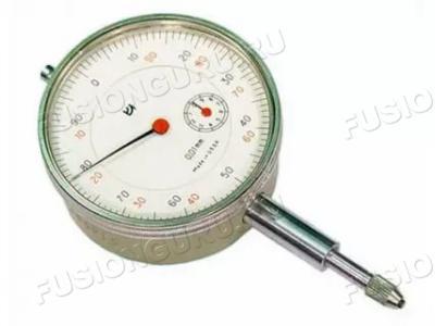

Слуште, а сколько стоит такой индикатор? А то у меня его нету и я с трудом представляю как оно устроено. Хотя вроде начинаю понимать. Это на подобии нутрометра?
ERV
Модератор
Сообщения: 2383
Откуда: С-Пб
Re: Дергается, надоело.
#1022 Сообщение ERV » 17 июл 2017, 19:35
Выглядит как стрелочный компрессометр, только внутри шестеренки и пружинки.
Крепится за ножку в районе утолщения.
Наконечник с тв.сплавом выкручивается и при необходимости - ставится удлинитель или изогнутый щуп для обкатывания диаметра.
Ножка посредине - подвижная, подпружиненая - утопает и вылезает обратно (соответственно - шевелит стрелку по часовой или против).
По ценам не скажу, но если простенький (а не какой-нибудь Ruhm или Vogel) - не должны быть дорогие.
Если есть знакомый токарь или фрезеровщик - может даже подарит :)
#1023 Сообщение Сер-Пан » 17 июл 2017, 20:50
это индикаторная головка. к ней обычно прилагается штатив держатель магнитный или иные приспособы.
применяется в точном машиностроении. можно проверить биение вращающихся механизмов. с точностью до 1 мкм (микрона) микрон - 1сотая миллиметра. ( "0" выставляется по эталонному калибру)
можно цилиндры померить на износ. шейки коленвала. много чего....
в гараже дяди Васи не применяется. :)

*Casper* писал(а):Это на подобии нутрометра?
Тебе надо сделать примерно так (вложение, картинка почему-то не вставилась...)
Сообщения: 42252
#1025 Сообщение *Casper* » 18 июл 2017, 12:49
Аха, нечто подобное представлялось. Мысль уловил. Спасибо.

*Casper* писал(а):Аха, нечто подобное представлялось. Мысль уловил.
Сань,ты померяй размер о котором я писал ранее....А я выточу тебе втулку.... ;) Мне неохота воздухан снимать..... :boredom:

Сер-Пан писал(а):это индикаторная головка. к ней обычно прилагается штатив держатель магнитный или иные приспособы.
применяется в точном машиностроении. можно проверить :shit: биение вращающихся механизмов. с точностью до 1 мкм (микрона) микрон - 1сотая миллиметра.
Ошибочка, 1мкм=0,001мм.

#1029 Сообщение *Casper* » 18 июл 2017, 19:59
Demogorgon, не торопись. Надо сначала найти индикатор, а уже потом... Как я понял - самая сложность установить индикатор так, чтобы он не двигался.

*Casper* писал(а):самая сложность установить индикатор так, чтобы он не двигался.
А это предоставте мне...... :o
Я знаю как оно делается.... :scare:
У меня была такая приспособа на мотоциклах зажигание выставлять..... :hat:
