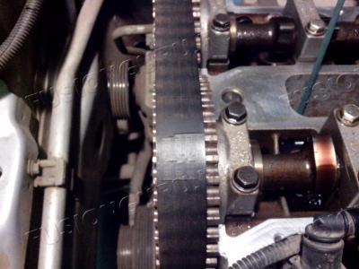

Блин, не успел написать про холодные пуски и короткие расстояния. Это по настоящему экстремальные условия. А стоять греть в -40 и ниже я предполагаю что смысла нет, только мотору лишний износ. Я за предпусковые подогреватели при таких морозах, хоть электро хоть как вебасто.
alexmore, помпа тоже была заменена, чтобы уже в этот узел не лезть?

MakPol писал(а):А стоять греть в -40 и ниже я предполагаю что смысла нет
Смысл есть - руки не прилипают к рулю :-).
А вот эти прогревы увеличивают моточасы значительно. Собственно я не удивлен, единственное, надо было начинать поглядывать в эту сторону раньше. Вот и решил выложить, чтобы остальные не наступили на грабли.
MakPol писал(а):alexmore, помпа тоже была заменена, чтобы уже в этот узел не лезть?
Нет, она целая, а на "про запас" я как-то не догадался. Вроде поехал менять 500рублевую резинку, а тут ремня всыпали... :-)

*Casper* писал(а):Холодные пуски. Это уже где-то проскакивало.
Паренек из Хантымансийска. Порванный ремень на 86-й тысяче. НИК не вспомню.
Сообщения: 42222
#1824 Сообщение *Casper* » 07 дек 2016, 09:51
Вот и непонятках. То ли холодные пуски, то ли моточасы прогревов

Ремень задубевший и хоп на излом пошел, вот и трещинка, затем другая... Ведь то в одну сторону выгибается то в другую. Для холода задумаешься о том, чтобы двигатель с цепью был. Там свои недостатки, но блин, если так ремень лопается... А если ремень качеством похуже и к морозу совсем не приучен, то даже новый не понятно сколько проживет.
Сообщения: 16767
Re: Замена ремня ГРМ
#1826 Сообщение Dima! » 07 дек 2016, 11:58
MakPol писал(а):А если ремень качеством похуже и к морозу совсем не приучен, то даже новый не понятно сколько проживет.
Известно что движок на Вольфо стоит фордовский. НО ремень там стоит в 2.5 раза дороже. Разница в том, что ФМК официально оговорило нижнюю границу Т в -25 гр. При -30 даже уверенный запуск не гарантирует. А у Вольво эта граница -50. Вот и весь разговор. За уверенность надо платить больше.

ну, все кто меняли, видели малюченький зубчатый шкив на коленчатом валу, там и ломает ремень в морозы. К гадалке не ходить. Причем прогресс трещин идет очень быстро. Трещинки в начале лета к осени превратились в весьма себе трещины.

Блин, я до лета хочу дотянуть ну или до весны, приспособы все сделаны, вот надо будет закупиться помпой, ремнями и роликом и менять. А так жути начитаться и бежать в магаз. Было бы тут как на пассате, когда перед работой на парковке гиппермаркета за час менял - не проблема. Тут бы гараж сухой, не теплый но сухой хотя бы.
Сообщения: 2330
#1830 Сообщение serezhiki » 07 дек 2016, 12:51
Ты прежде чем очковать, крышку оттяни и посмотри на ремень? Если он как новый и на нем муха не сидела, езди себе до лета. Он не разом такой становится, нарядный. Но если увидишь трещинки, имей в виду :joke:

Поменяли 2 недели назад родной ремень на 1,4 моторе, выпуск Декабрь 2007 г., пробег 70 т.к. - старый ремень как новый, на излом никаких трещин нет, но по сроку как-то страшновато уже было -9 лет, решил не рисковать

О, Леха, точно. И я менял в сентябре, пробег 75000, 9 лет. Ни одной трещинки , даже на изломах рукой. Вот, что значит отсутствие холодных пусков, (как и говорили соратники) хоть и северный берег... Азовского моря.

Главное на излом не проверять новый ремень до установки. А то стоит его посгибать как его срок эксплуатации сокращается. В одном сервисе был свидетелем того как клиент привез ремень для установки и чтобы удобнее везти в карман его сунул скрутив несколько плотнее чем было в упаковке, так отказался сервис такой ремень ставить т.к. гарантии что не поврежден уже нет. Вот так вот бывает. Хотя деньги за работу большие - не решили рисковать. Видимо случай был. Теперь не хотят.
