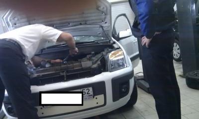

Вообщем сегодня был у меня насыщенный день... объездил всех официальных сервисов в городе....в итоге датчик так и не заменили((((...

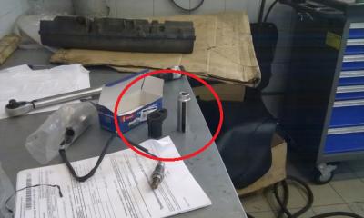

в Агат-моторс куда был записан сначала хвалились своим спец. ключем за 100 евро который действительно лезет в отверстие но вдруг было обнаружено что ключ треснул в нескольких местах... было предложено ждать новый ключ который через месяц доставят из испании или ключ большей толщины заколотить кувалдой но замена будет дороже ......я им предложил кувалдой по головам друг другу постучать и забрав машину позвонил в Центр-Форд...
сам главный механик за работой)))
собственно спец инструмент ( тот что серебристый за 100ЕВРО)
