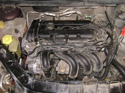

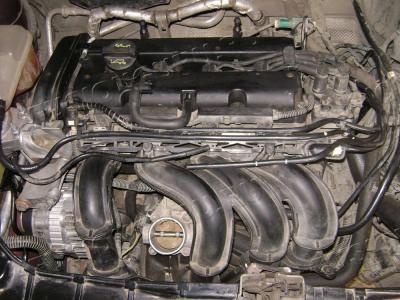

А у меня немножко другая проблема - мне меняли термостат и видимо хреново поставили бачек (или потеряли чего?). Суть в том что он болтается и стучит в движении -болт слева был не затянут до конца. Я его протянул конечно, но проблему это не решило. На защелку (которая со стороны моторного щита) садиться с большим зазором, такое ощущение что там прокладка была (вроде ничего не обломано)? Я так понимаю точек крепления всего 2? Как его закрепить-то понормальному
- Сообщения: 11334
Re: Как заменить расширительный бачок и его трубку?
Дениска, сервисмены что-то заломали. Защелка фиксирует бачек ( то есть если болтик открутить, бачек просто снимается?) Хлябь эту устранять два способа (наварить сломанное или надеть ластиковую трубку на торчок от кузова.Фоту б позырить.

Воот, заснял обещанное видео. На выходных займусь креплением, или термоусадку найду большую или тупо изолентой штырь обмотаю. У меня просто сложилось впечатление, что где-то снизу должна быть еще одна точка крепления
- Сообщения: 11334
Сервисмены криворукие - сломали стопор пластиковый .
Денис, а чего так осторожно( палцем) бачек трогаешь?
starosta
- Сообщения: 306
- Зарегистрирован: 25 авг 2012, 20:38
- Полное имя: Денис
- Откуда: Тула
Вот редиски млин, это который на бачке? А есть фотка как оно должно выглядеть???timoha-07 писал(а):Сервисмены криворукие - сломали стопор пластиковый .Денис, а чего так осторожно( палцем) бачек трогаешь?
