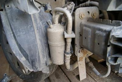

Как удостоверится, что кондей пустой? Я думаю, что пробил радиатор, но не уверен полностью. Вот этим клапаном можно? Фотки замены радиатора выложу.

Естественно включал, он не включается. Пока давишь на кнопку она горит, отпускаешь не горит. Видел сырость под радиаторами. На клапан заправки, для проверки нажимать можно?

Не пойму как трубка от компрессора до осушителя снимается, на осушителе под клипсой она разве не завальцована?Сами трубки

Про нее забыл написать - клипса снимается, а для рассоединения трубки нужен какой-то съемник. Мне чел, который определил, что трубки сифонят, съемник накинул этот и сдернул трубку немного. Дальше я сам ее вытянул. Обратно она просто втыкается с приложением силы и все.Fovards писал(а):Не пойму как трубка от компрессора до осушителя снимается, на осушителе под клипсой она разве не завальцована?Сами трубки
снимал сам перед домом, как и ставил.
С другого форума про фьюж:
Была у меня такая тема. Дергать в стороны то еще удовольствие. Решение проще не придумаеш. После разводок на сервисе ришение пришло интуитивно.
1 Пластиковая будылка
2. Ножницы
3. режем пластику, чтобы обернуть трубку и загоняем ее в завальцовку.
4. Все как только она туда вошла без усилий вынимаем ответную часть
Всем удачи.
Так что снять ее проблем нет))
