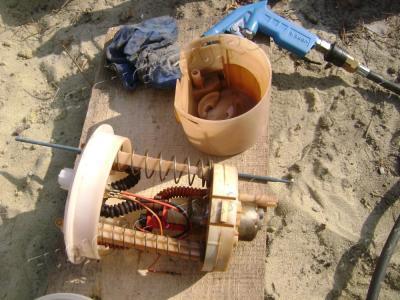

Снимаем моем бензобак, разбираем бензонасос, чистим фильтр

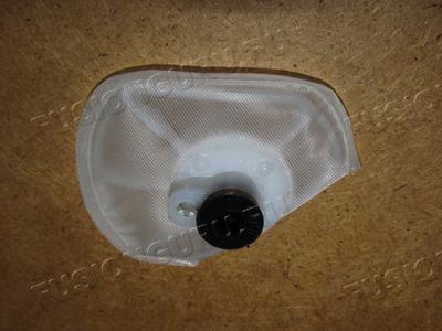

Хочу приобрести сеточку на фокус 2, говорят он аналог фьюжика. Артикул 770B443 фирмы Крауф. Посмотрите пожалуйста подойдет по форме?
- Сообщения: 7032
Re: Снимаем моем бензобак, разбираем бензонасос, чистим филь
Боюсь , что нет. Маленький отлив на креплении совсем в другую сторону
Вот оригинал
Хотя есть мысль, может насос на 180 градусов в корпусе можно повернуть будет.
Летом буду снова чистить бак, 2 года прошло и 15000км. опять машинка тупить начинает
Попробую для интереса калиновский по совету Сандреса
Вроде похож по форме. Лишь бы диаметр креплений совпал.
Так же думаю над калиновским люком на фьюж http://vaz-remont.ru/zamena-toplivnogo- ... -setochki/ , тока прокладкой тонкой резиновой его дополнить и сойдет.

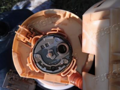

Щас поднял старые фотки, логический анализ пошел не в пользу калиновского
На дне имеется ответная часть для фильтра
То есть эта часть с вырезом по центру фильтра должна встать вниз в ответную часть
А у калиновского фильтр плоский , не совпадет, может фордовский бы подошел, однака даст ли насос повернуть на 180 градусов.
К сожалению фото как стоит насос я не делал, только его нижнюю часть.

SAnat, если "сетка" не повреждена, не зачем и аналог искать. Родная "карбклинером" на ура моется.

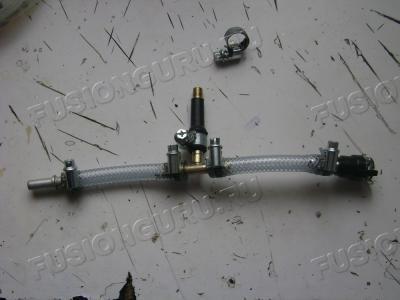

Колхоз дело добровольное, но может кому пригодится: как померить давление в системе питания.
Компоненты пять винтовых хомутов, "Ашана - шланг"( на первой фоте не подошел), тройник, быстросъем от Казели и остатки Т/Ф
Насос как "манометр не очень, бенза в него прет, портится наверное от того.
По насосной манометре 3,4 "очка". Помою сетку насоса расскажу (Т/Ф свежий).

Я вот тут подумал, - возможно эту ответную часть спилить-сточить коректно, тогда станет возможным установка сетки похожей по габаритам и креплению...SAnat писал(а):логический анализ пошел не в пользу калиновского

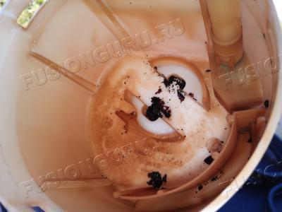

Сегодня бензобаку устроил "День рожденья", почти 160 тКм в него ни кто не зырил..
Там все грязно было ( ферроцены голимые) все грязно - рыжего цвета. Был опробован способ разбора модуля бензонасоса через нутро. Дело в том что гофрированные патрубки задубели в хлам и отстёгивать без её поломки было опасно.. В общем отстегнул стакан и при помощи "микромонтажки из электрода" отстегнул трубку с замка что на первой фоте, комплементарная часть на второй фоте ( длинный торчок)
На этих фото "колдуй бабка, колдуй дед" - мытьё сетки:
На бак в местах потертостей наклеил на скотч резинки - проставки:

У Вас нет доступа к блогу этого сообщества.fidel1970 писал(а):Во, свистнул фотки с Драйв2...
Лучше б ты номер свиснул
Номер на первой фотке.*Casper* писал(а):Лучше б ты номер свиснул
