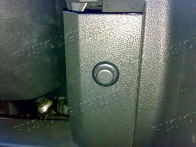

Кнопка.

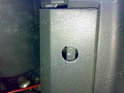

Как я и говорил выше, кнопку решил разместить в аккурат под правую коленку.
Ну, удобно мне так.
Как раз и разбирать ничего не пришлось... это место в передней панели очень хорошо отщёлкивается, потому как на кляймере стоит. Типа также, как обшивка салона.

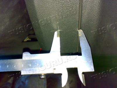

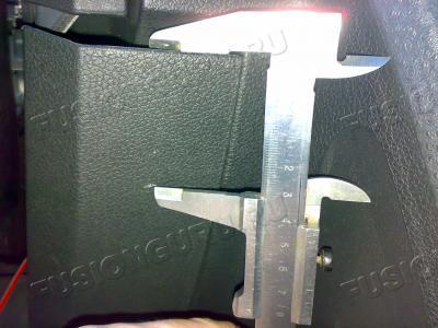

Отмерил от верхнего края 50 мм...
от бокового 28 мм...

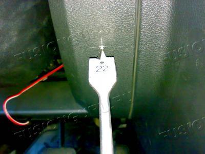

Взял имеющееся у меня перьевое сверло на 22 мм...
И изобразил отверстие...

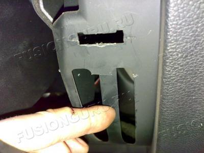

Поскольку за панелькой обнаружился элемент пластикового усилителя, то я срезал его нафиг... креплению кляймера не мешает, а вот кнопке мешал.

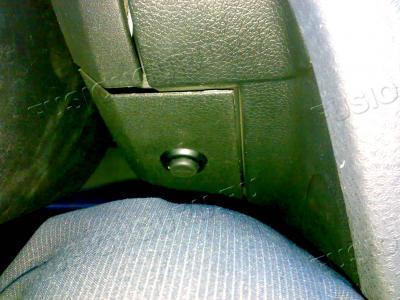

Ну и вставил кнопачку...

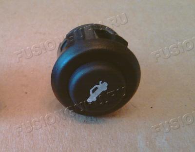

О, блин... забыл поведать шо за кнопка.
Обыкновенная, от жигулёвского открытия багажника.

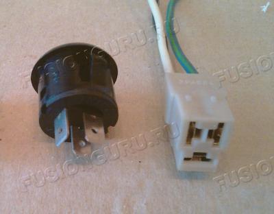

Подключил кнопку. Пока на времянку к блоку хроников через доп.предохранитель.

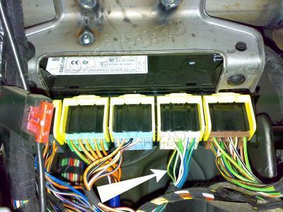

Но, дружище Каспер научил куда нужно подключать её в модуле ГЕМ.
Вот моя коленка, а перед ней кнопка...
Провёл геренальные испытания, напугав проходящую рядом с машиной соседку ишачьим криком хеллавских омывателей.
и-АААА, и-АААА...
Ну, удобно мне так.

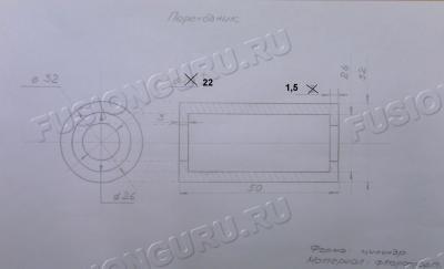

Re: Установка омывателя фар
Продолжаем оч.умелить...
Как говорят японцы - "кайзен" это усовершенствование, причём постоянное.
Но, как говорят русские - лучшее враг хорошего.

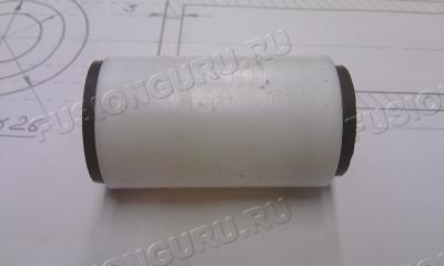

Дело в том, что взяло меня сомнение насчёт производительности насоса омывателя фар, который я недавно установил.
Произошло это вот по какой причине...

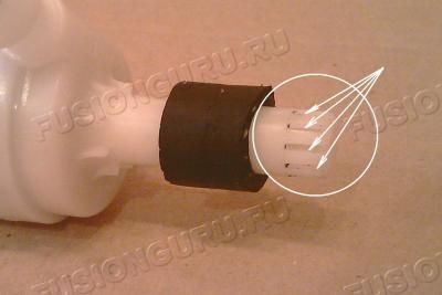

Если носик моторчика омывателя напрямую погружен в тело бачка, то доступ воды к турбине идёт через все отверстия на кончике насоса.
А если насос подключен к бачку посредством натянутогона него шланга, стало быть в работу включены только торцевые отверстия.
Вот я и подумал, а что если путём создания некоего девайса обеспечить полную подачу жидкости к крыльчатке даже при использовании переходного шланга?
На свет родился проект, который был практически немедленно предотворён в жизнь.

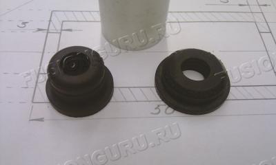

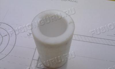

Из куска фторопласта был изготовлен переходник.
Вот такой...

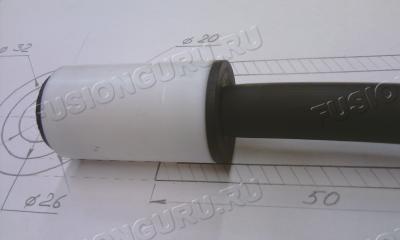

С одной стороны в него вставляется родная переходная хеллавская резинка от моторчика (на фото слева), с другой - подобранная по размеру уплотнительная прокладка от газелевского клапана вакуумного усилителя тормозов (на фото справа).
Резинки вставляются с обеих сторон переходного цилиндра...
С одной стороны в девайс устанавливается моторчик, с другой шланг к бачку омывателя.
Потеплеет - буду пробовать.
А пока, хотелось бы послушать ваши мысли на этот счёт...

Чертёж переходника после внесения изменений.
Вот такой...

Ну так ни количество отверстий ни их диаметр ты не увеличил.Я думаю ничего не измениться.Если хочешь больше доступ к воде сверли ещё отверстие поБОЛЬШЕ.
- Сообщения: 116
- Зарегистрирован: 14 мар 2010, 12:17
- Полное имя: Рацио Владимир Викторович
- Год выпуска: 2013
- Откуда: г.Ковров Владимирская обл.
Ты сделал просто цилиндр, а тебе нужна камера. А уже с обоих сторон камеры должны быть патрубки с твоими уплотнениями. Патрубок со стороны насоса должен соединяться с камерой резьбовым соединением на герметике. Мне кажется так ты получишь требуемый эффект.fidel1970 писал(а):Если носик моторчика омывателя напрямую погружен в тело бачка, то доступ воды к турбине идёт через все отверстия на кончике насоса.
- Сообщения: 42078
Почти ничего не изменится. Разве что стартовать он будет резче.fidel1970 писал(а):А пока, хотелось бы послушать ваши мысли на этот счёт...
- Сообщения: 13497
Дима прав, прочитайте внимательней его рассуждения.
Ну, да. Праильно. Я только открыл закрытые.Alexanderz писал(а):Ну так ни количество отверстий ни их диаметр ты не увеличил.
Я сделал именно камеру.Владимир писал(а):Ты сделал просто цилиндр, а тебе нужна камера.
Внешне - нет.*Casper* писал(а):Почти ничего не изменится.
О, это как раз мне и надо!*Casper* писал(а):Разве что стартовать он будет резче.
Добавлено спустя 36 секунд:
Сергей,сергейsp писал(а):...прочитайте внимательней его рассуждения.
- Сообщения: 13497
Только я не понял, это чертеж такой или диаметр шланга уменьшил, раньше на насос одевался
Чертёж проверенный, диаметр шланга не изменял (как я те его изменю?).сергейsp писал(а):это чертеж такой или диаметр шланга уменьшил
Чего не так?
- Сообщения: 13497
На последнем пропоции значит не соблюлсоблюдел не сответствуют.fidel1970 писал(а):Чертёж проверенный, диаметр шланга не изменял (как я те его изменю?).сергейsp писал(а):это чертеж такой или диаметр шланга уменьшил
Чего не так?
