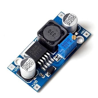

В китае продают такие платы по 50-60руб.
Это шим преобразователи постоянного тока.
С одним потенциометром регулируется только напряжение (на картинке выше), с 2-3 напряжение и ток можно выставить.
Есть как повышающие (dc-dc step up) , так и понижающие (dc-dc step down).
А бывают комбинированные с двумя ШИМ сразу, но о них читайте отдельно https://mysku.ru/blog/aliexpress/33783.html
Есть еще версии 10А и 15А,
но это не так интересно, это купил и сразу пользуешься без колхоза, поэтому вам советую просто сразу такие покупать и дальше не читать, не травмировать психику больными экспериментами
Но наш путь гемморойней, колхозней и тем интересней, итак:
Классические понижающие напряжение (step down) строятся на ШИМ LM2596S :
Входное напряжение — от 2.4 до 40 вольт (до 60 вольт в версии HV)
Выходное напряжение — фиксированное либо регулируемое (от 1.2 до 37 вольт)
Выходной ток — до 2 ампер (при хорошем охлаждении — до 4.5А)
Частота преобразования — 150кГц
КПД — 70-75% на низких напряжениях, до 95% на высоких
Либо китайском аналоге XL4005 или XL4015.
В плане выходного тока (до 5А с очень хорошим охлаждением) и КПД они идентичны (КПД китайцы смело пишут до 90% и все, а какое кпд на каких напряжениях скромно молчат).
Основное различие в рабочей частоте (300кГц. для XL4005 и 180кГц. для XL4015), что позволяет использовать для XL4005 дроссель меньшей индуктивности, и в небольшой разнице максимального входного напряжения (32В. для XL4005 и 36В. для XL4015).
Классические повышающие (step up) строятся на ШИМ LM2577 :
Входное напряжение — от 3,5 до 40 вольт
Выходное напряжение — фиксированное либо регулируемое (до 60 вольт)
Выходной ток — до 3.5 ампер с радиатором на микросхеме.
Либо китайском аналоге XL6009:
Входное напряжение: 3 - 32V
Выходное напряжение регулируемое: 6 - 35V
Выходной ток: до 2А в стоке и до 4 A (с радиатором).
Итак был у меня XL6009, который можно использовать как вы понимаете с любыми АКБ от 3 до 14 вольт, с целью выдать на выходе 14,4-14,8в и главное посмотреть сколько тока он может дать пока не сгорит к чертям
И обязательно со спецэффектами
Вот оно чудо китайской инженерии , чуть улучшенная подделка оригинального LM2577 от тексас интрументс.
Китайцы не просто скопировали, но даже немного как они заявляют подняли КПД.
Проверимс
Визуальный осмотр показал экономию:
- слабый дроссель
- микруха без радиатора
- диод ss34 в хламном корпусе.
Как итог я для себя прикинул, что 2а это пик.
Поэтому кто хочет делать своими руками, советую тупо покупать мешок микросхем XL6009 за копейки, и самим из своего барахла делать все остальное, будет качественнее и больше тока сможет выдать

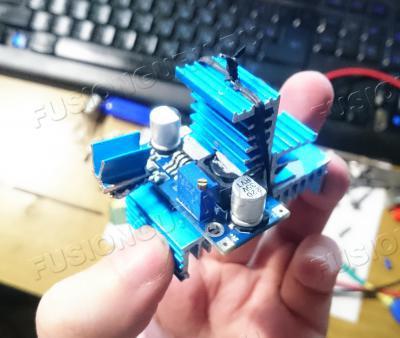

И пошел колхоз, был диод ss510 на 5а, но потеря напряжения на нем была большой (хотя он шоттки ).
Итог вернулся к ss34, но 4 штуки параллельно, по идее эта сборка должна без проблем переварить 8А.
По факту 4,7А греется с радиатором до 120с
Кароче не зря в интернете радиолюбители вот так колхозят меняя диод
Ладно, дальше ШИМ и дроссель, взял радиатор от куллера некогда pentium 3, распилил и собрал такое чудо.
Итог дрочель и ШИМ охлаждаются теперь, сборка из 4 диодов отдельный маленький радиатор.
И пошла жара в попытках выжать из него все до последнего.

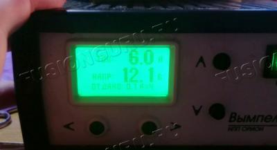

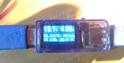

Холостой ход - источник питания настроен на 12,2в, преобразователь настроен на повышение этого напряжения до 14в.
Подключена нагрузка:
Источник питания: 6А, 12.1В = 72,6 ВТ
Выход преобразователя: 4,59А, 13.1В = 60,2 ВТ
Разница, она же потеря КПД, рассеиваемое тепло, 72,6 - 60,2 = 12,4 ВТ (а это 17% потеря КПД от входной мощности).
Температуры: диодная сборка стабильно 120с в течении 15 минут, само устройство 72-85С в разных точках.
Проработало 15 минут, ничего не сгорело, а жаль
Производитель обещал до 4А, я снял нуууу почти 5А
, можно было еще ток бы поднять
Итог:
p.s. Как вы понимаете по возможности меня интересует КПД аймакса
Все таки аймакс стоит далеко не 50руб.
То есть напряжение/ток снимаемаемые при зарядке с источника Вашего (переносного АКБ).
И в этот же самый момент напряжение/ток отдаваемые в прикуриватель.
Чтобы сравнить и вывести каковы же потери

А что скажешь про такую сборку https://ru.aliexpress.com/item/1200W-20 ... 43345.html

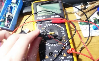

Могу измерить только примерно и по очереди, один мультик разрядился. И кстати подключение самого мультика сильно влияет на силу тока, например, исключение его из схемы сразу повысило силу тока, которую показывает иМакс на 0.2аSAnat писал(а):То есть напряжение/ток снимаемаемые при зарядке с источника Вашего (переносного АКБ).

Что за диод и шим под радиатором их даташиты не понятно.
Забыл указать минус этих преобразователей, это диод для защиты, как вы понимаете на выходе устройства на этом диоде тупо в никуда пропадает от 0,3 до 0,7 вольта выходного напряжения, не было бы диода был бы выше КПД.
Да и зачем он если есть аймакс, хотя тут можно крутилкой плавно регулировать выходное напряжение с шагом 0,1вольта.
Однако такие преобразователи (dc dc step up 10a) на 10А подешевле будут.
Нет ничего лучше самодельных щупов
Рецепт:
1. Крокодильчики - https://ru.aliexpress.com/item/20pcs-lo ... 91141.html
2. Разъемы банан - https://ru.aliexpress.com/item/Free-Shi ... 51701.html
Куда вставляется провод и зажимается болтиком. РЕкомендую пропаивать внешнюю обойму коннектора с телом разъема в верхней точке.
3. Провода хорошего сечения, рекомендую морозостойкие, типа взять КГ-ХЛ в строймаге 2*1,5 или 2*2,5.
Но самое лучше силиконовые - https://ru.aliexpress.com/item/1meter-R ... 24104.html
Дорого, но я их в основном и беру (к хорошему привыкаешь быстро), мягкие и в мороз нисколько не твердеют.
Для щупов мультиметра использую сечение 14 и 16 AWG (все зависит от тока который через них пускать буду).
С виду добротно, дроссель внушает доверие , и радиатор доверие на 15а наверное где-то.А что скажешь про такую сборку
Я так понимаю щупы покупные.И кстати подключение самого мультика сильно влияет на силу тока, например, исключение его из схемы сразу повысило силу тока
Рецепт:

Заказывал на али со сменными щупами, сейчас накручены крокодилы.SAnat писал(а):Я так понимаю щупы покупные.
