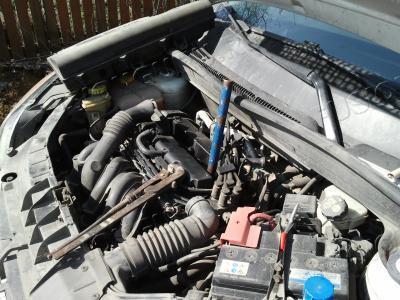

До сего момента, свечу зажигания я видел, как домашний кот мышу, только на картинках. Два гарантийных ТО у дилера, где в цех не пускали. Следующее ТО на СТО среднего размера, где присматривал за мастером: вместе искали упавший болт от разобранного воздушного фильтра, а потом (по книжке) местонахождение фильтра салона.
Февральский денёк отгула выдался погожим: +1-1 и даже казался тёплым (хотя вода в пластиковой бутылке в двери салона и не думала размерзаться -- наверно как и в топливном фильтре). Взяв инструменты и книгу (ну не ноутбук же) спустился к машине.
Регламентируемый книгой для снятия воздушного фильтра ключ на 8 оказался мал -- не проблема, но тут вспомнил и слова продавца на рынке, и прочитанные рекомендации по свечному зазору. Открутил быстро, но снимал долго -- тянем потянем ... как по известному тексту. Везде читал "снимаем воздушный фильтр". Ну да, "легким движением брюки превращаются ...". Некоторое время качал его полу снятого. Спасибо, ободрил охранник стоянки -- тяни мол, там резинка. Левая снялась быстрее, нагнулся оценил форму и стал тянуть вверх сильнее, и держа фильтр горизонтально. Когда уже снял, то вспомнил, что мастер на СТО тоже не сразу снял. Что слегка успокоило, а мысли были разные, в т.ч., что раз такое начало, то может вообще дальше и не стоит.
Да, забыл сказать, как и на СТО делали -- хомут не ломал, а стащил воздухопровод вместе с ним. И ещё, в книге вычитал вероятно правильную рекомендацию надеть кулёк дабы через воздухозаборник в двигатель чего не уронить (чего в рекомендации на сайте вроде нет). Визуально проверил целостность предохранителей (омметром не запасся). При снятии резинок со свечей, с моей точки зрения это как раз и называется "вырываем", т.е. когда беру двумя руками и долго тяну со всей дури. Пробовал сначала нежнее, но без результатов. Аналогично и с откручиванием свечей. Удивило (или же трижды подряд показалось), что для того чтобы не дергать, но стронуть -- надо на некоторое время задержать максимально возможное рукой усилие.

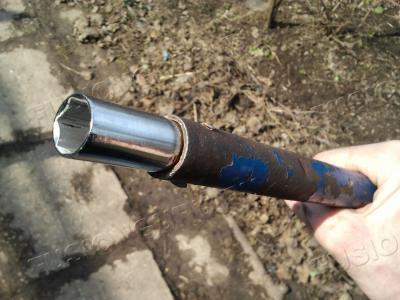

Когда уже закручивал новые свечи, то динамометрический ключ, купленный для сезонной замены колёс (кстати проданный мне тёткой на рынке как "аэродинамический"), оказался от 50 Нм (при необходимых 15), а коротким плечом воротка мне и на градус визуально силов не хватило. Боясь не дожать, через переходник (купленный прозапас) дотянул рычагом большого ключа (на пару см по его внешнему радиусу -- думаю это не превысило рекомендуемых кажется 15 градусов). А маленький динамометрический ключ теперь точно куплю.
Снятые свечи мне показались в меру грязными. Ни с одной картинкой из книжки их вид точно не совпал. Вроде нет явных маслянистых отложений. Насторожили кусочки сажи. Кирпичный налёт на изоляторе присутствует, но слегка. Хотя им то ещё менее 30 тыс.км. Планирую почистить химией -- надеюсь хуже от этого не будет. Сопротивление плеч катушки зажигания не проверял (хотя для профилактики наверное стоит). Поцепил провода на вкрученные свечи. Не ставя фильтр (сняв кулёк) безрезультатно попробовал завестись. Вспомнил про проверку на искру. Поцепил старую свечу на первый провод. Долго искал куда лучше притулиться к массе. По отсутствии резиновых перчаток взял кожаные. Сильно (для контакта с массой) сжимать свечу за резинку побоялся, поэтому аккуратно взялся плоскогубцами за резьбу (думаю надо было губки ещё проложить чем-то). Убедился в наличии искры (попросив охранника повернуть зажигание, подумав, что без жены на даче это было бы никак).
Система зажигания похоже рабочая. Топливный насос слышу. Стартер крутит. Вообще звуки -- всё как обычно, но не заводится. Наверное всё-таки топливный фильтр, а он внизу, там где пока лужа во льду.
Т.о. буксировка на СТО не отменяется, но теперь я практически знаю как менять свечи. Вечерело. Холодало. До ночи потом отмерзал, но был доволен собой.

AA6896IA, кирпичный налет - верная команда менять заправку.
Свечи - такие заразы хитрые. Они могут давать искру на воздухе и не давать в цилиндре, тк там атмосфера иная. И давление выше и бензовлажность. Там искру сложнее сделать. Так что это не показатель.
Кстати, красный налет - это железо, а оно токопроводно

Нужно заправляться не абстрактно дорогим, а найти ту сеть АЗС, в которой бензин без ферроцена. Потому что кирпичный налет - это железо из ферроццена. И он может быть как в 92-м, так и в 95-м. 2-3 месяца поездить, выкрутить свечи. Начали менять цвет, заправляться на других АЗС.AA6896IA писал(а):А на счёт бензина, как говориться хрен редьки не слаще. год заправлялся самым дорогим.
Есть второй вариант - следовать рекомендациям ФМК для отсталых стран с хреновым бензином и менять свечки каждое ТО.
