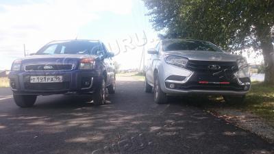

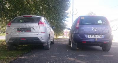

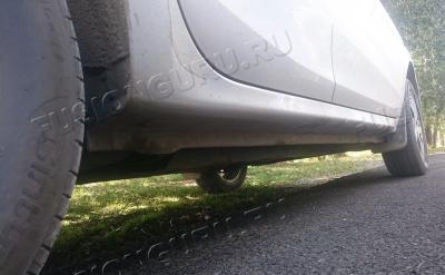

Ну что вам рассказать про него.
Комплектация Топ, механика 5 ступка, 1,6 моторчик (129 мотор), макферсон и балка, дисковые 14тые и барабаны сзади.
Машинка в обычных комплектухах идет на 195/65 r15 , в Топе сразу с завода на литье 205/65 r15 (радиус одинаков, по ощущениям залезет и побольше резина).
Цена впечатляет почти 700руб. , никак не могу привыкнуть к таким ценам. Сразу возникает вопрос за что такой ценник?
Кроссовером бы не обзвал. Заявлено 200мм просвет.
Впринципе снатяжкой, спереди у меня 20см на фьюже, а тут передок чуть пониже смотрится (особенно прикололи аэродинамические щитки, которые не попали в плоскость колес
Сзади балка у обеих висит одинаково, у меня точно 19см до балки, и я ей в колеях сажусь обычно.
У него тоже балка на том же уровне.
Высота до порогов одинакова.
Пороги грамотные, есть ребро жесткости, точно как у фьюжа, заломить порог будет труднее (хотя нет ничего невозможного, видел я вживую, как на другом фьюжене порог легко вминается и уходит под водительскую дверь, если упереться в землю наискосок самим порогом а не ребром).
Есть пленочка от пескоструя, уже с завода.
Брызговики фуфня полная, колесо в прямом положении выглядывает из под брызговика (и сзади и спереди) , по следам на боках прекрасно видно как бока пескоструит грязью.
А в целом тоже самое, что фьюж на лифте 4-5см. Габариты те же (колесная база на 4-5см. длиньше у лады, и примерно на столько же в длину по ощущениям сам автомобиль), салон по размерам, багажник, привод только передний, коробка только 5 ступка, как братья
Только один стоит 200 другой 700
