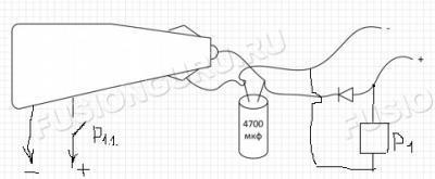

Добрый вечер Уважаемые! У меня VR-905, может подскажите, почему дата и время периодически сбивается, при чём периоды по времени разные, может через два дня, может неделю? подключен к прикуривателю, датчик движения включен, батарейка судя по дисплею заряжена, от изменения разрешения ничего не меняется, микрокарты 8 и 10 класса.
Возможно потому, что...ONT 150 писал(а):почему дата и время периодически сбивается
Может стабилизатор напряжения пришаманить?ONT 150 писал(а):подключен к прикуривателю
У мну при запускной просадке напруги рег глючил...
ONT 150
- Сообщения: 244
- Зарегистрирован: 04 апр 2010, 00:08
- Полное имя: Вячеслав
- Год выпуска: 2012
- Откуда: Талдом
Благодарю, попробую отмониторить до запуска двигателя и после.Может стабилизатор напряжения пришаманить?
ONT 150, подпись в профиле подправь.
Rokin
- Сообщения: 954
- Полное имя: Eduard
- Год выпуска: 2010- 11
- Откуда: Ukraine
У меня была почти та же лажа, но довольно реже. Трехгодичный рег подключен от зажигания. Иногда зависал, после чего сбрасывается при критическом напряжении АКБ рега. Подобные зависания выявлены в следствии нестабильности напруги стабилизатора и плавного падения выходной напруги во время выключения на входе стабилизатора. Если не раздуплился, что надо выключаться, регистратор работает пока не сдохнет батарея. В моем случае вылечилось просто- поставил реле. Катушку запитал от входа стабилизатора, а выход это реле рвет своими (НО) контактами. В адаптере- стабилизаторе после входного диода поставил электролит на две тысячи. Да и перенес кишки адаптера в более просторный корпус с отверстиями для вентиляции. За последние пол года проблем не возникало.ONT 150 писал(а):Добрый вечер Уважаемые! У меня VR-905, может подскажите, почему дата и время периодически сбивается, при чём периоды по времени разные, может через два дня, может неделю? подключен к прикуривателю, датчик движения включен, батарейка судя по дисплею заряжена, от изменения разрешения ничего не меняется, микрокарты 8 и 10 класса.

Rokin, нафиг такие реле.

Насчет емкости, так это очень старый проверенный вариант. Еще иногда если ВЧ пульсации ставлю емкостя по питанию на 0.1 Мкф. Без реле почти было тоже самое. Теперь 5 Вольт пропадает резко и проблем не возникает. Ведь у мну рег запитан песле зажигания.*Casper* писал(а):Я-то че натворил? Ты Фараду благодари.
