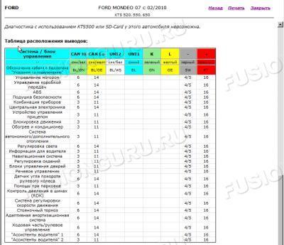

Насчет Мондео и трех шин Кан, просвети слепого.

viktop973 писал(а):асчет Мондео и трех шин Кан, просвети слепого.
Что за скриншот?
6/14 - CAN
3/11 - MS-CAN
1/8 - MM-CAN

*Casper* писал(а):Что за скриншот?
Распиновка диагностического разьема на Мондео с 2010г

viktop973 писал(а):Распиновка диагностического разьема на Мондео с 2010г
Нифига! Это соединения для некоего адаптера и не более того. Данный адаптер в принципе не умеет работать на мультимедийной шине, потому и не подключается к ней. А распиновку я могу скачать с етиса, шин там 4 (последняя ЛИН - связь между исполнительными устройствами (замки, окна и тд), она в диагностическую колодку не выходит.
