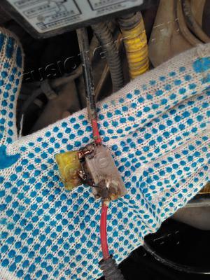

Снял левую фару и обнаружил предохранитель, который идёт к управляющему блоку, в таком виде:
Почему оно оплавилось неизвестно. Самое главное что сам предохранитель прозванивался мультиметром, но свет не работал.

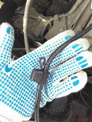

Благо у меня от братьев китайцев были держатели предохранителей (с народного али).
На улице при +5 не удобно такие операции делать. Получилось вот так:
Общий вид:
Изначально держатель был для medium предохранителя, а теперь под mini, что даже намного удобней.
Кстати, а почему использовался номинал 20 А? Ведь минимальная мощность: 35 W+35 W=70 W, делим на 14 V и получаем 5 А. Это разумеется минимум. Но почему использовался 20А? Я поставил 15А, но думаю, что можно и поменьше номинал использовал.
Специально поездил по городу, чтобы проверить что всё в порядке. Пока ничего не оплавилось.

SotM писал(а):Кстати, а почему использовался номинал 20 А? Ведь минимальная мощность: 35 W+35 W=70 W, делим на 14 V и получаем 5 А
Пусковой ток может быть и 15А. 20 - это норма для таких фар.
Я себе ставил оригинальные блоки розжига, так у меня штатные предохранители вылетали как семечки.
