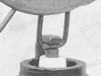

Т.к. в нашем "любимом" Третьем Риме про зазор в свечах написана полная лабуда, что там 0.8 мм, предлагаю добавить пункт в ФАК.
<заметка в FAQ>
Q. Какой должен быть зазор в свечах зажигания?
A. Для двигателей 1.4 и 1.6 межэлектродный промежуток должен быть 1.3 мм. Если он измеряется на уже работавших свечах, то делать это нужно обязательно круглым, а не плоским щупом.

Ребята, фотка ничего не добавит в плане информативности. Нужна схема замера зазора круглым и плоским щупом - чтобы наглядно было видно, почему плоским плохо. Если у кого она есть в старых книжках по Жигулям, отсканить ее и вставить - такая картинка будет реально полезна.

Сообщение Сергейsp » 02 апр 2010, 16:30
Правильно
Не правильно
Сообщения: 18363
Re: Свечи зажигания. Зазор. (в FAQ)
Сообщение Doc Brown » 02 апр 2010, 18:39
Вставил картинку в FAQ :hat:

Doc Brown писал(а):Вставил картинку в FAQ :hat:
Поправил.
Дим, есть теш IMG и когда открываешь фотку в альбоме, то код для статьи или фака там можно скопировать. Гораздо удобнее, чем ссылку на прямой файл ;) , да и картинка кликабельная получается
Код: Выделить всё
[img]/photo.php?photo_id=139&full[/img]
