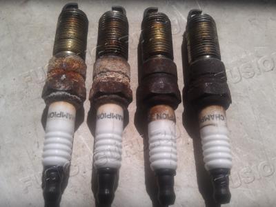

Поменял свечи на ТО№3-60000
Стояли Champion RE14MCC5, впринципе меня все устраивало как работает пока не полез в двигатель и не увидел, что они рассыпаются от ржавчины.
На ТО сказали, что ржавчина результат неправильной мойки и сушки дигателя, первым делом спросили не троил ли двигатель, а то вода могла попасть в него запросто.
Вывернули старые свечи, вот их состояние:
Впринципе не так плохо, нагар не большой, маслом не закиданы были. Впринципе и на их работу не жаловался.

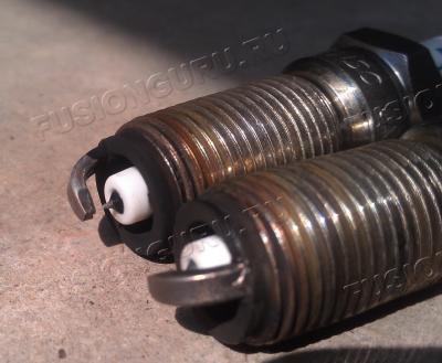

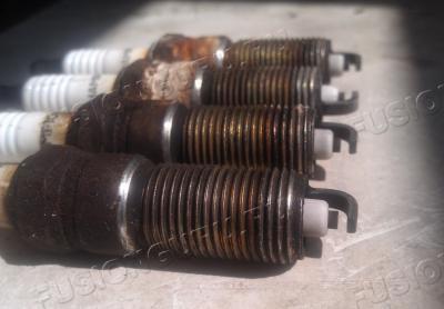

Но вот тут все плохо, корозия и у центральных трещины по всей длине на кермике.
Поставил denso itv16, спасибо вам за наводку.

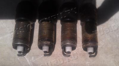

Сегодня вывернул эти свечи посмотреть состояние:
700км всего, а уже небольшой нагар, растроился, насколько это плохо?

Подробнее о последней поездке перед выкручиванием свечей - только вернулся с трассы/завел, выехал из гаража, заглушил и т.п.?

Вернулся с поездки, машина ночь постояла, на следующий день катался в смешанном режиме то город то трасса часа 4-5 подряд ездил по делам (большую часть по городу).
Приехал загнал машину во двор дал остыть с часик и вывернул свечи.

Странно конечно. Нагар, как будто после "завел-прогрел-вывернул". И при этом идеально чистые изоляторы, кстати и на старых свечах тоже, значит, со смесеобразованием порядок. Вариант - "неудачная" заправка, т.е. бензинчик попался неправильный. Если хочешь, понаблюдай - после пробега по трассе и после двух -трех заправок выверни, посмотри. Если лень - не парься, ничего страшного.

А вот про город я хотел спросить, да забыл. Ты б в профиле указал, что ли.
Тогда у тебя вообще с топливной системой порядок, если при не очень хорошем топливе смесь отличная, а отложения только на резьбовой части. И при таком твоем раскладе и машине твоей повезло, что ты ее по трассе прогуливаешь.
