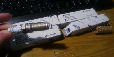

Может какие-нибудь Denso T16VR-U10 или оригинал Ford 1 787 829 (но он дороже)

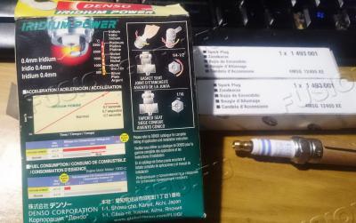

ШО за свинство, где инструкция и моменты затяжек.
Как их тянуть? (не написано).
Свечи 1493001
Может как дензо мои надо на 1/16 дотягивать?

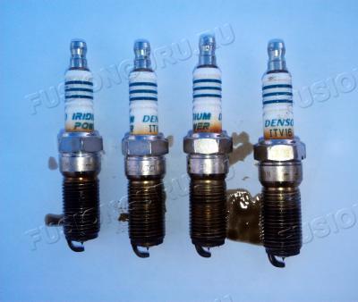

А то я свои уже перетянул, до деформации и коронного разряда (по изолятору виден налет пригорелого масла)
Не хочется перетянуть свечки товарища также, хочется сделать качественно.

p.s. Тест в барокамере, пока свечи у меня будут, надеюсь успею провести, заказал толстое оргстекло которое должно выдержать 16атм, надеюсь быстро придет ;)
Чуть позже и Ford 1 787 829 подойдут, заказ их себе, надо будет тоже затестит.

Скажем так хочу проверить старую сказку: что перетянули свечу, она при нагреве расширяется, зазор между изолятором и обоймой увеличивается и это масло (нагар на изоляторе) именно от этого.
Во всяком случае прокладка у меня новая, не сифонит, в колодцах чисто, откеда тогда налет масла на изоляторе?
Попробую тогда как у дензо, в случае конуса типа надо только 1/16 крутануть.
Посмотрим появится ли нагар масла.

SAnat писал(а):Попробую тогда как у дензо, в случае конуса типа надо только 1/16 крутануть.
А там часом не значится ли то, что отпустить после затяжки. А затяжку производить все же как производитель авто рекомендует.
Производители свечей это хорошие люди, но имхо брать динамометрический и им.
Уже обламывал 2 свечи на авто отца и снимал голову и выворачивал обломыши.... Хватило. Не с усилием переборщил, а свечи отродясь не меняли и их так закоксовало... Но это совсем другая история, ну и я уже только динамометрическому готов верить. Хотя ранее только вручную тянул и откручивал. Сейчас, ну его нафиг... Все еще и через карданчик.

#513 Сообщение Zilant » 23 мар 2017, 20:51
фото упаковки столку сбивает, два раза отворачивать, хоть по картинке показано что фаски совмещаются.
Самый верный способ закрутить без чрезмерного усилия :o

Рыжий изолятор - последствия коронного разряда . Лечится заменой высоковольтных наконечников .
Re: Свечи зажигания. Оригинал и их аналоги.
#515 Сообщение avtopilot18 » 24 мар 2017, 05:34
Вовсе нет, не показатель коронного разряда. 2 раза менял по пробегу, небольшой (Небольшой!) рыжеватый след присутствовал. При этом двигатель и до и после замены свечей работал без нареканий.

*Casper* писал(а):Хочешь сказать мне на заводе перетянули и я постоянно перетягиваю?
У меня постоянно рыжие изоляторы.
Валяется комплект отработанных родных сечей с пробегом около 60т. Изоляторы белые.
