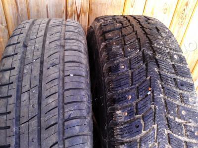

alex57 писал(а): Говорят, что через 5 лет надо менять резину в любом случае. Однако не хочется.
Вроде трещин нет, мягкая как и первые годы. Мб еще 2-3 года проездит? :mda:
Вот отсюда давайте подробнее, как узнать старение резины и можно ли на ней еще ездить?
В общем кратко повторюсь (вдруг кто не читал предыдущее):
От предыдущего владельца достались зимние шипованные Scason EKO-Tyre Plus 195/65/r15
Не знаю сколько им лет, но машине 8 год доходит.
Состояние вроде еще ничего у них (справа), протектор норм , ламели не стерты совсем, без трещин резина.
За прошлую зиму укакошил шипы (тупо много буксовал).
Купил новые ошипованные Kumho I'Zen KW22 195/65/r15, два колеса на перед.
Назад поставил старые колеса, те еще где шипы остались , которым не знаю сколько лет.
Теперь меня донимает проблема, заднее левое старое уже за 1 месяц 2 раза спускало, пробой под шипом (под 2 разными шипами пробой в интервале 2 недели).
Вот не понимаю это от старения или отчего площадка шипа снизу вроде широкая, пробивает резину?
Шиномонтажник предложил закатать камеру , мол еще поездит , но камеры не было на 13 в наличии.
Я забил , взял пассатижи и тут же вырвал все шипы с центральной части, так как вес на них ложится основной и по ним идут проколы.
Боковые шипы с краю пока оставил.
Теперь подскажите , по опыту Вашему, как лучше поступить:
1. Оставить как есть, все равно шипы убью на новой резине быстро. И будет все колеса почти не шипованные. Но разного состава. Тока боюсь за старение резины, мало ли какой фортель выкинет.
В целом торможение на голом льду нормальное, подтянул ручник дак вобще злое стало. Поведение машины нормальное предсказуемое.
2. Купить еще 2 таких же колеса - Kumho I'Zen KW22 195/65/r15 назад. Хотя блин протектор то еще не сношенный и резина старая выглядит ничего так.
А убивать опять шипы на новых колесах жалко.
3. Купить все 4 липучки и не париться и не жалко буксовать. Но мне очень нравятся Kumho I'Zen KW22 , нравится как они гребут по снегу глубокому, а если купленная липучка окажется хуже по снежной целине :weep:
Вот не знаю , я склоняюсь к 1 варианту, но побаиваюсь как бы старые колеса мозги компоссировать не стали. Может вы из своего опыта Чайнику что-нибудь посоветуете.

SAnat писал(а):как узнать старение резины и можно ли на ней еще ездить?
Проводить тесты при различных температурах. Больше никак.
SAnat писал(а):За прошлую зиму укакошил шипы
Значит теперь почти всесезонка, а не полноценная зимняя.
SAnat писал(а):Шиномонтажник предложил закатать камеру , мол еще поездит ,
Место на кладбище он не предложил зарезервировать? :mad:
Бескамерка не предназначена для установки в нее камеру. Максимум - из леса до шиномонтажа доехать, но не постоянная эксплуатация. Нерерывный перегрев от трения будет разрушать покрышку изнутри (т.к. внутренний слой проектровался без учет контакта с камерой). И в один момент она просто рванет на скорости.
SAnat писал(а): Может вы из своего опыта Чайнику что-нибудь посоветуете.
Купить бюджетные новые покрышки 4 шт. Хоть Россия, хоть Китай. Поведение на дороге будет лучше, чем со всяким кроиловом.
